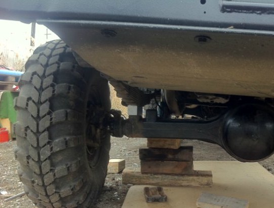

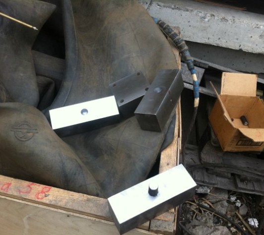

А как буде вести себя резина при снижении давления не знаю себе взял диск от УРАЛа. Пока машина отлифтована проставками под рессоры и дополнительным листом от газели итого 75 мм. Когда поставим резину посмотрим если нужно будет то буду поднимать кабину.

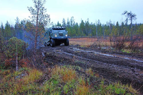

вот нашел шишигу на мурманском сайте.(владельца не знаю и на форуме его нет)резина ид-п284 прикольно смотрится.

Гармонично колёса смотрятся...

- Штурман
- Сообщения: 2474
Re: рассматриваю вопрос по замене резины
Только толку от них никакого... Они пустые даже не спускаются...
