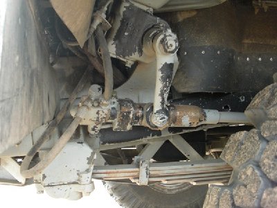

Re: Снижение усилия на руле
kem писал(а):Ктонить ченить делал чтобы руль легче крутился?
Хочу поставить исполнительный гидроцилиндр побольше, хватит ли производительности насоса?
Хватит. Цилиндр ставили от "ЛиАЗа". Эффект есть, но не такой как хотелось-бы. Ещё можно в дополнение к штатному, поставить на правую сторону, дополнительный. В обоих случаях необходимы соответствующие доработки (конструирование кронштейнов, проточка пальцев рулевых тяг и т.д...). Хотя одно маленькое замечание - в моём случае эксперименты ставились на машине с дизелем Д-245 на нём насос НШ-10. FE-6 на этом вообще свой насос, но по внешнему виду аналогичен НШ-10.
На "ЛиАЗе" и на "УРАЛе" цилиндры кажется одинаковые, вот их-то и ставят. Подача любого гидравлического насоса обязательно расчитывается с избытком, поэтому при незначительном увеличении V производительности должно хватить. Цилиндр большего диаметра - это соответственно увеличенная площадь поршня и как следствие увеличенный момент развиваемый устройством при неизменном (уменьшенном при прочих равных) моменте на рулевом колесе. Вот, типа так. Фото есть только для машины с FE-6, правда там ещё и золотник МАЗовский.

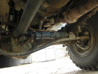

- Lord Set
- Сообщения: 1082
цилиндр от урала
- kem
- Сообщения: 354
- Зарегистрирован: 16 сен 2009, 19:40
Lord Set писал(а):
цилиндр от урала
Впечетляет, пойду этим путем.
