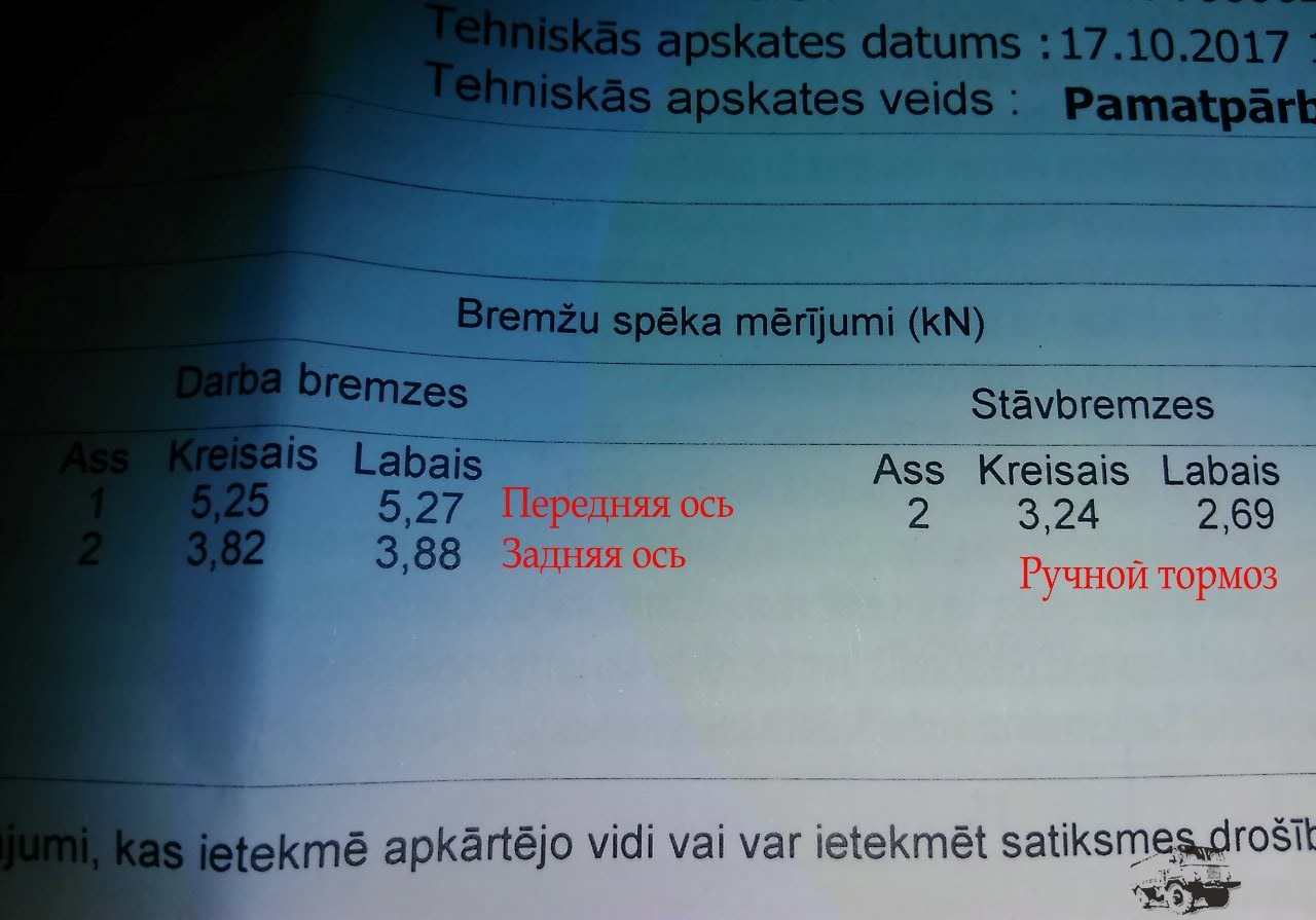

Разная сила торможения у колёс.
Вот и меня постигла такая же участь,на ТО зарубили по тормозам.Не понравился им ручник и неравномерность задних.Ну если с ручником всё понятно,то с задней осью надо что то решать.
Вообще машина у меня много простаивает,эффективно используется только пару месяцев в году,зимой.Перед каждым сезоном приходится снимать барабаны и разрабатывать цилиндрики.

А вот объясните мне,как может быть такая разница на ручном тормозе???

Разница может быть из-за дифференциала, при торможении на роликах усилие меняется то на одну сторону, то на другую и фиксируется в каком-то одном положении, если какое-то колесо не подклинивает, допустимая разница в тормозах 30%. После ТО заметил правое-заднее колесо приспущено, возможно повлияло на показание ручника и в лучшую сторону на рабочий тормоз.
