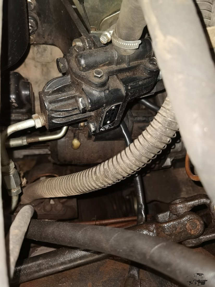

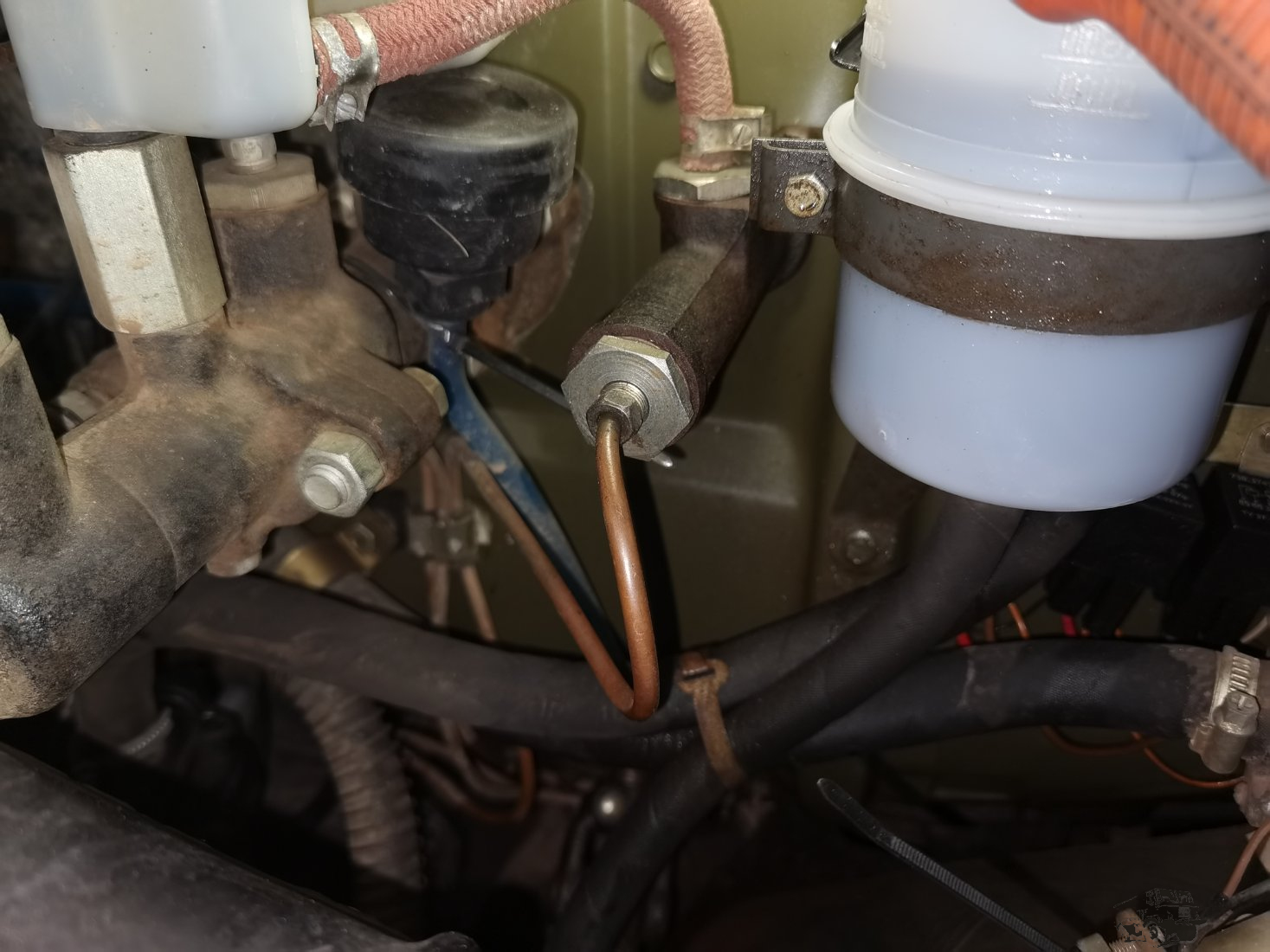

А перепускной клапан на насосе установлен или отдельно на моторе висит? У меня так пару раз гур выключался из работы когда в клапанной коробке этот самый клапан подвисал в открытом положении.

А клапан как определить? Какой он? И где должен стоять?

Загнал в гараж тёплый а так тоже с ноября стояла на улице. Бачек поменял на новый, а вот шлаг не менял. Завтра оттаит вся, пойду разбирать. Клапан то где всетаки стоит? Не очень хочется впустую покупать запчасти, типа золотникового устройства. Хотя я сам на него думаю по логике.

Заводило писал(а):[post]448059[/post] Клапан то где всетаки стоит?
так ты сам начни фотать,с насоса,с бачка.
и тебе покажут-где клапан.
как можно показать на чужом авто-где клапан
Гур. Не могу прокачать. Выкидывает масло.
Клапанная коробка отдельная.
Клапан прямо на насосе.
Если клапан отдельный, можно попробовать слегка стукнуть молотком - как правило помогает. Во всяком случае мой так оживал. Ну а потом уже разборка и чистка. С теми что прямо на насосе дела не имел, не могу ничего сказать. Может после встряски молотком тоже вскочит на место. Колотить следует без фанатизма, конечно. )

Заводило писал(а):[post]448041[/post] Система такая: д245, нш10, насос, золотниковое, цилиндр.
Судя по всему раз у твоей машины стоит НШ-10 значит клапанная коробка выведена отдельно. И в твоей перечисленной цепи как раз её не хватает.
У клапанной коробки зад приделан от лепесткового насоса, там и находится сам клапан. На фото Славы, он слева.
Славон писал(а):[post]448064[/post] Клапанная коробка отдельная.
Ставили на клапанную коробку бочёк от насоса лепесткового КамАЗ-4310, по креплению один в один, он как раз овальный, очень не плохо получалось. Только вытачиваешь переходник, к бочку, под слив масла обратки, под наш шланг на 10 и всё. В бочке крышка сразу с щупом под масло.

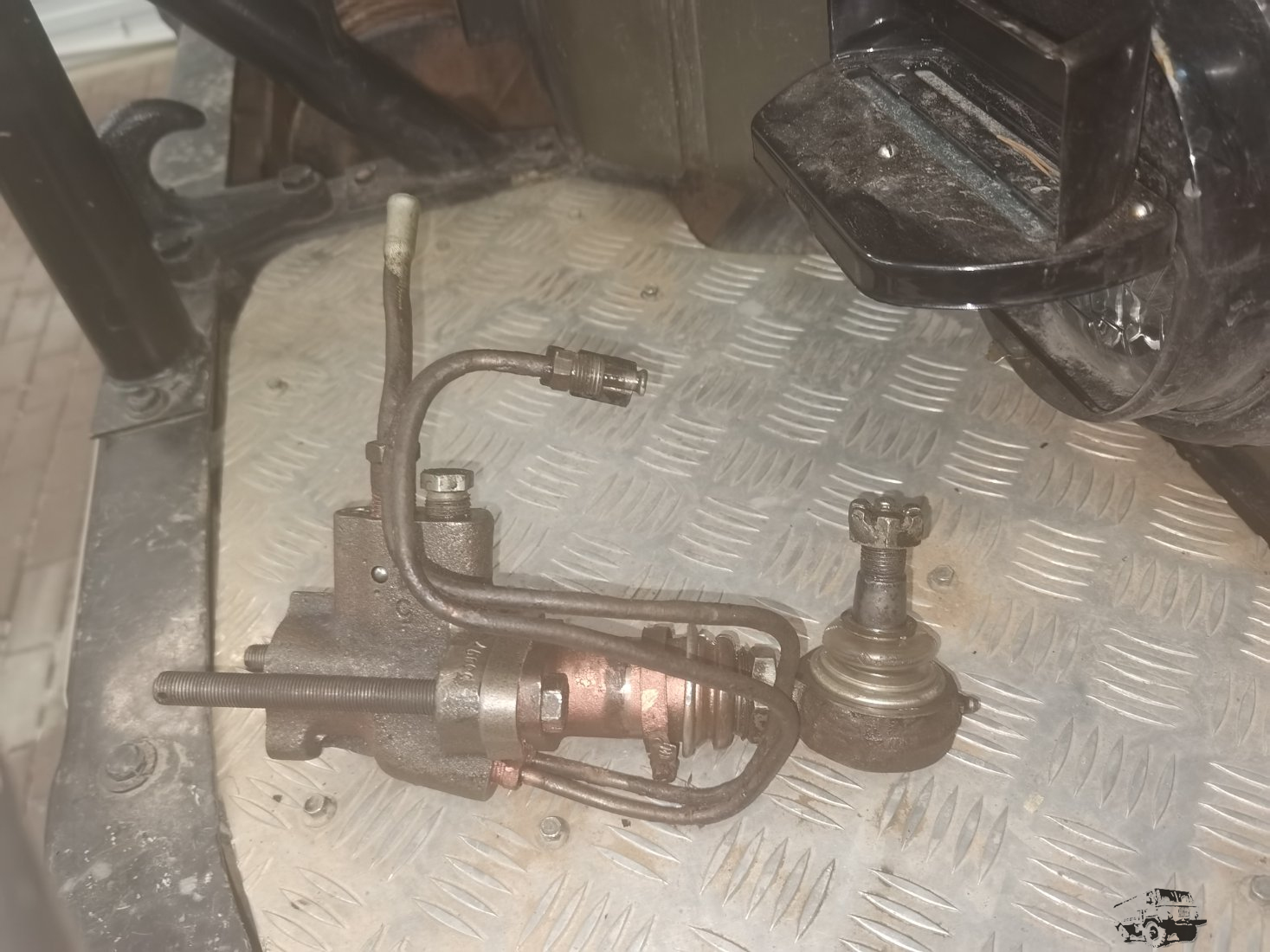

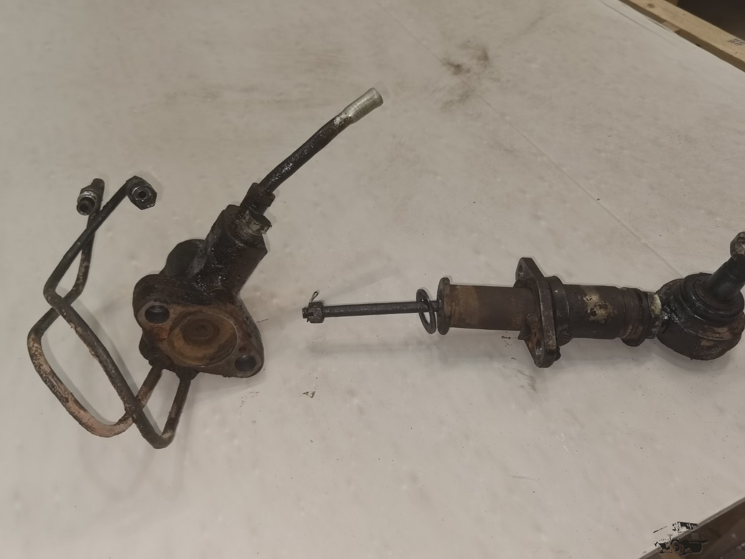

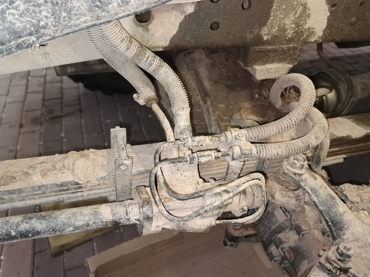

Вот моя система. По клапану понял, завтра постучу. Продольная тяга вепря и г66 разные.

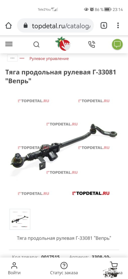

Продолжаю изучать гур газ 330811. И снова подарок от инженеров газа. Рулевая тяга продольная и само золотниковое устройство на вепре своё. Осмотрел все это на машине, и не могу понять как оно работает. Что толкает шток внутри цилиндра золотников? Оба пальца что на сошке редуктора что на поворотом кулаке жёстко закреплены к корпусе тяги. Новых таких в продаже нет, а цены на старые от 23000р.
