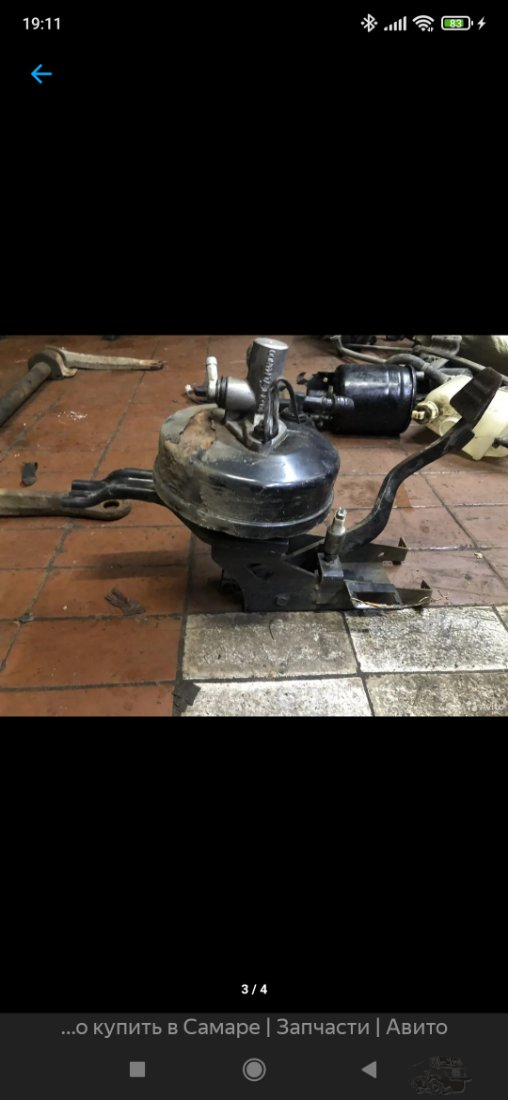

[ref]Sakhalinec[/ref], А я видел японский ВУТ по типу 66,который стоял на Хино.А ты выше утверждал,что ВУТ от иномарки внедрить нельзя.Мотор покупали с Хино,вроде полноценная шестерка w06d,а компрессора нет,на генераторе стоит огромный вакуумный насос.Пошел смотреть по раме,а там ВУТ,по типу 66,здоровая чугунная кастрюля.

Внедрение ГТЦ и ВУТ от импорта

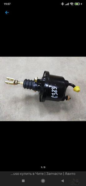

Такой?:
Больше и цилиндр больше.Крышка на болтах.По виду,уменьшенная копия тормозного барабана БРДМ.
В любом случае, на фото выше именно вакуумный усилитель тормозов.

Евгений_НСК писал(а):[post]433273[/post] Такой?:
если это вакуумник то точно не тормозной. сцепления или чего-то ещё. Для японцев тормоза в приоретете и вешать на раму с наружи и трубками вниз никогда!. Они все трубки и шланги внутрь рамы прячут. Да и диаметр цилиндра сильно маленький. жижи не хватит раздавить барабанные цилиндры.
