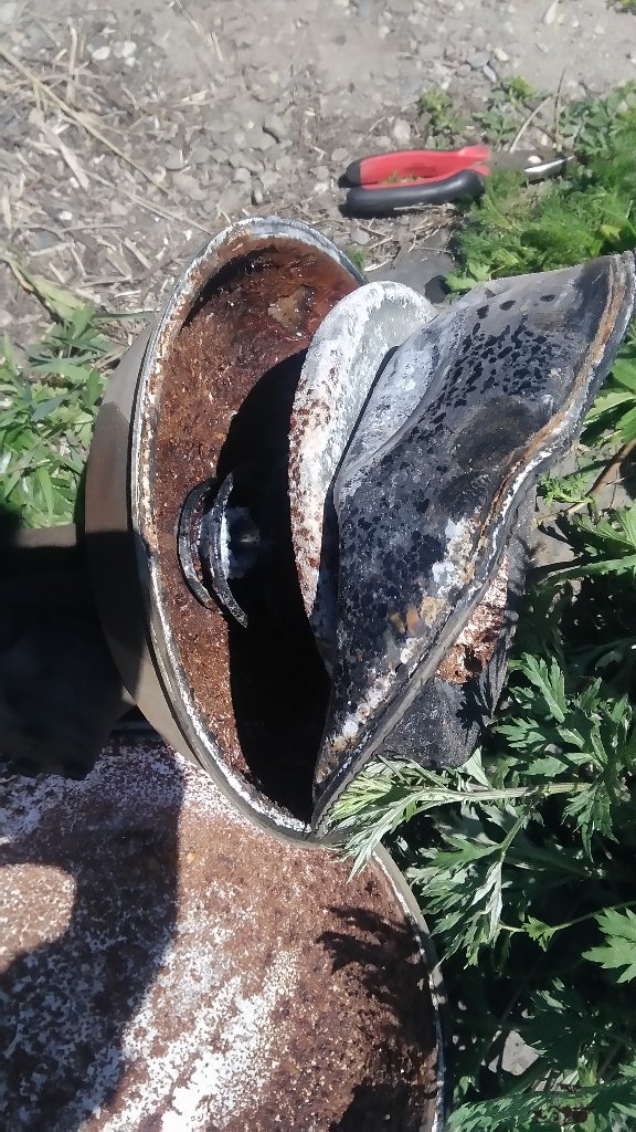

Очень даже вероятно. Встречал такое. Но в данном случае конечно же не факт что в этом дело, лишь как вариант. Покажет только вскрытие. )

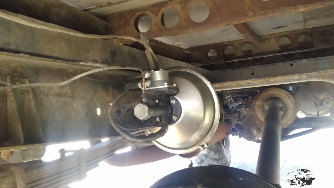

Я решил сразу разобрать, посмотреть. Снял вакумник.
А там вот такое. )))
Купил новый за 5 тыщ.
Установил.

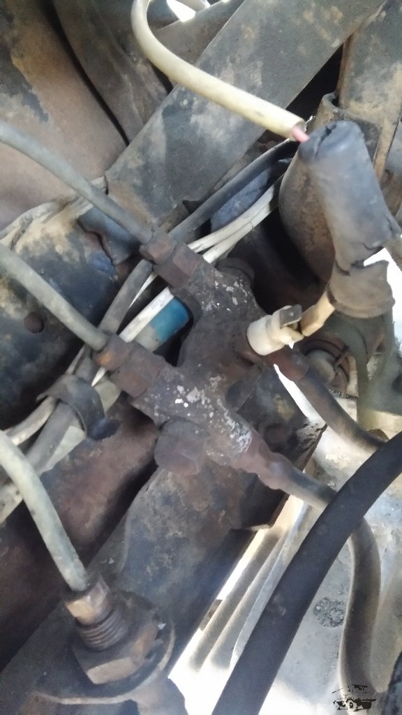

Ещё не пробовал, не заводил. Ещё надо с сигнализатором разобраться. Снять, посмотреть.
Парни, у меня вопрос. А к сигнализатору один провод подходит ?
1 провод от концевика на массу по схеме идет.

ra4uvj писал(а):[post]373295[/post] 2 провода должно быть.
Разбирал сегодня весь этот узел. Поршни вытаскивал, резинки менял. Датчик новый поставил.
Датчик сам является массой. Проводок подходит один, так как оба выхода соединены между собой. Это одна железная пластинка сверху приклёпана.
Товарищ советовал вообще убрать этот сигнализатор. Говорит, все убирают. Я оставил.
Шланги заменил. Тормозуху залил. Завтра прокачаю, отпишусь, прошёл клин колодок задних или нет.
