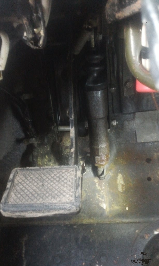

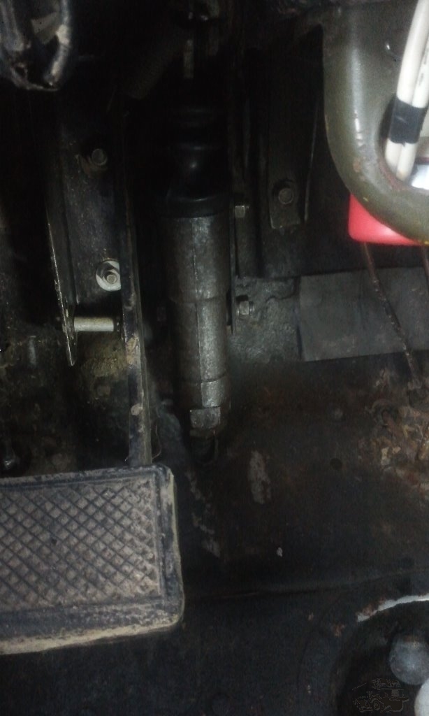

Что б не создавать новую тему спрошу здесь. Может кто менял родной гтц на аналог с другого авто. В свое время достал меня главный цилиндр сцепления, заменил его на камазовский.

Спасибо. Если кому интересно, установил с камаза главный цилиндр сцепления вместе с педалью, родную спилил нафиг. Цилиндр вертикальный, ничего ни откуда не бежит. Родные новые, замаялся менять.

Владимир, фото покажи. Любопытно посмотреть!!!

На выходных сфотаю

Вот получилось.

[ref]VladimirV[/ref], Молодец, понравилось, камазавские хорошо ходят, правда у меня и газоновский за 10 лет ниразу неломался, только перед ремонтом замокрел ну и тяги напрочь раз@бало.(педальный узел нового образца)
