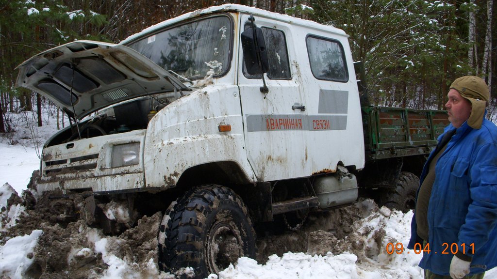

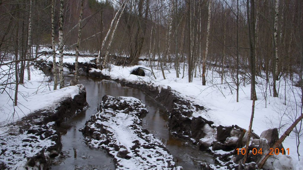

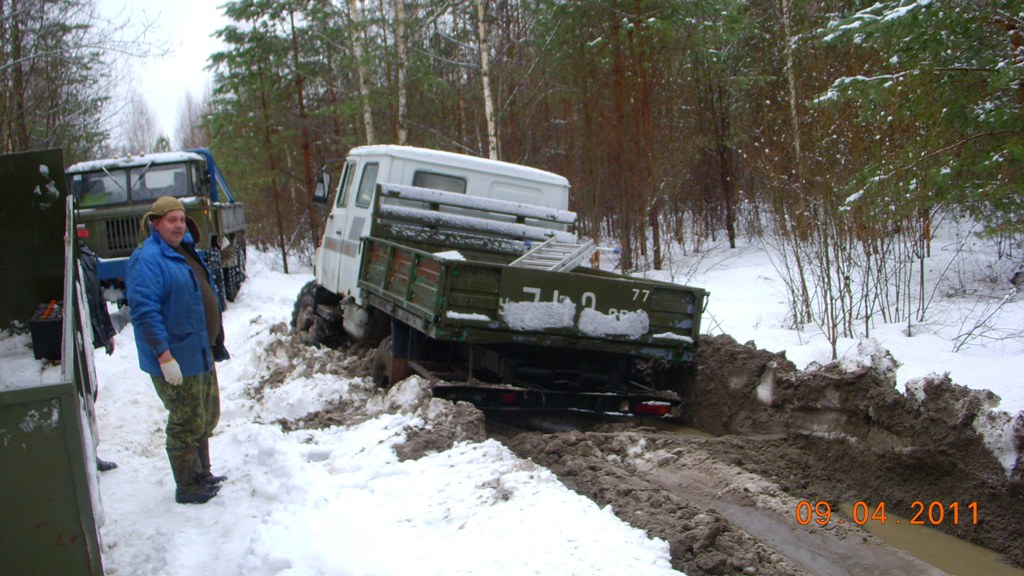

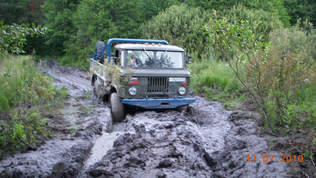

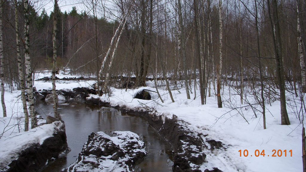

Я знаю одно!
Что дисковые тормоза будут гараздо эфективней родных барабанных, с учетом того что на перед нужно обязательно установить два суппорта от газели. Суппорт сильней родного цилиндра. Объёма главного должно хватить.
Если ездить только по асфальту и гравию, то можно и не парется с тормозами, оставить так как есть!!!
Но я исполузую машину по назначению на все 100% из них только 15% асфальт, остальное не проходимые болота, бывет что трол лебёдки не выдерживает рвется.
Сейчас занимаюсь установкой задней лебёдки от кома раздатки, + аварийная лебёдка переносная на 4,5 тонны.
Место дислокации "Тверские болота" со стороны р.Волги на г. Рыбинку.
