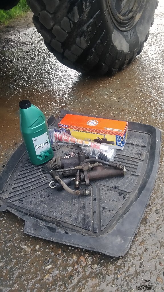

ГТЦ нового образца. Очередной раз потек гл. цилиндр сцепления. Не проблема купить жигулевский бачок сцепления с шлангом и запитать сцепление отдельно. Вопрос где разместить бачок?

Сделал раздельные бачки для сцепления и тормозов. На бачке крышка с сигналом уровня.
Бачок сцеления держится на резиновой трубке. Трубка пропущена через отверстие плотно. Отверстие сверлил над ГЦС. Трубка от ГЦС до бачка. Бачок стоит около лобового стекла.

?_ причина, по которой я разделил бачки в том, что не мог найти присос воздуха в трубках.
Сделал временно, присос воздуха устранил.
Когда разделил, то сцепление прокачивать стало легче.
Так и оставил.
