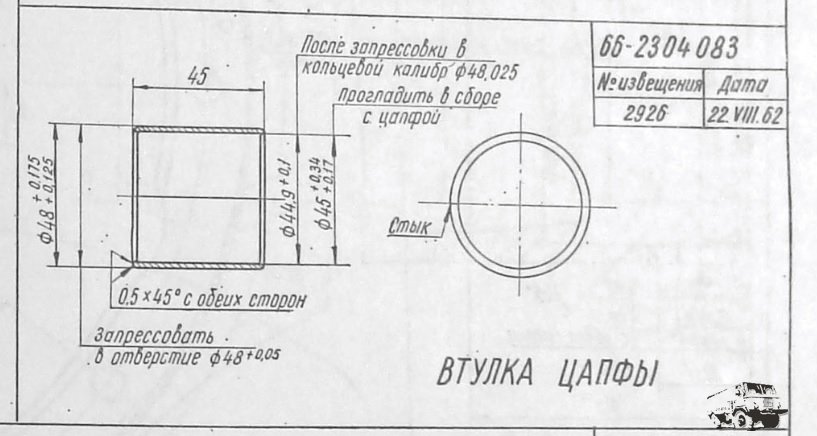

В опорном шарнире (шаре), в котором ходит приводной вал, находится втулка. В моем оригинальном автомобиле он имеет большой люфт, есть ли измерение для этого?
Я видел в каталоге запчастей начиная с 1983 года, что эту втулку можно заказать отдельно, но не для более ранних моделей - верно? Какова предыстория, были ли с ней проблемы? Важно ли на данном этапе небольшое количество игры?

Втулка одинаковая для моделей любого года. Проблем с этой втулкой никогда не было.
При слишком большом зазоре, из этого места будет доносится стук, в движении. При попытке заменить втулку нужен специальный инструмент, для развальцовывания втулки на месте, или не будет держатся.
viewtopic.php?f=92&t=24540
