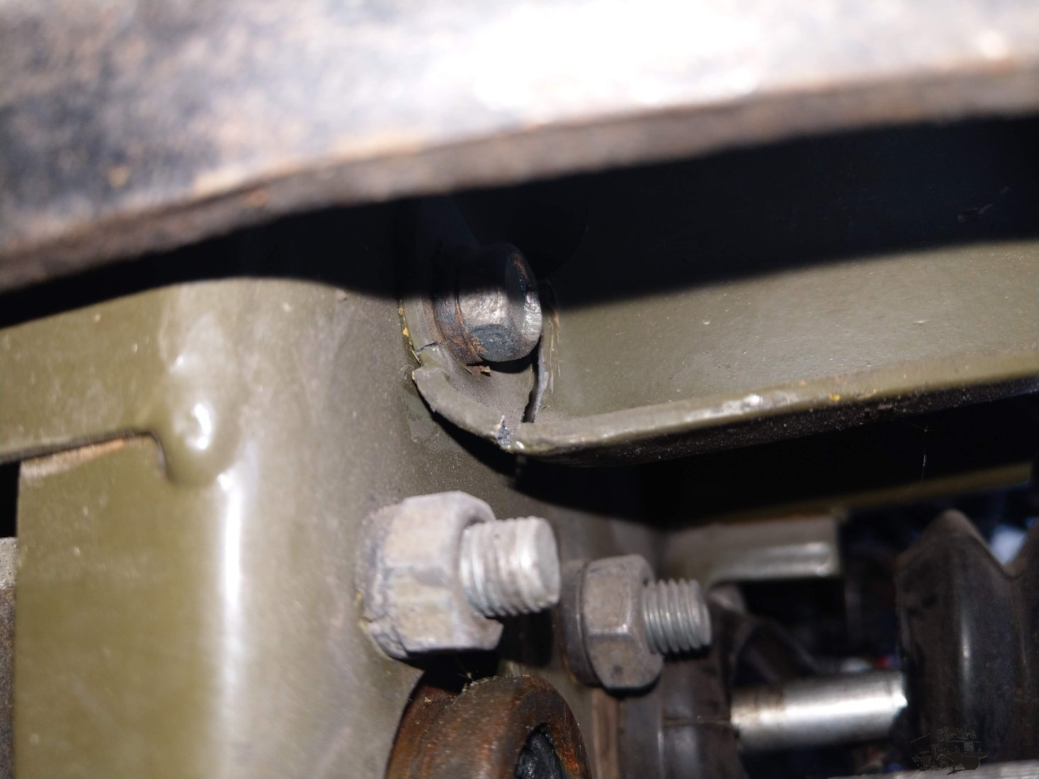

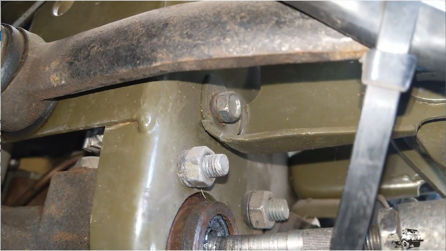

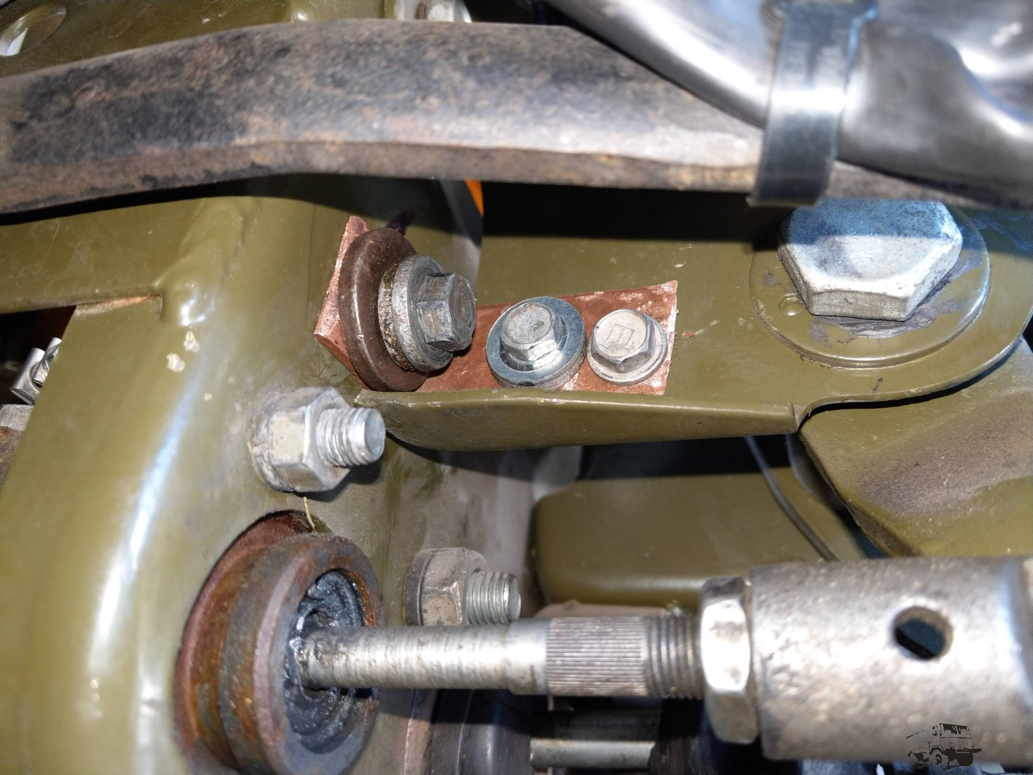

У меня было следующее:
Произошло в горах, в Монголии. Постепенно перестали включаться передачи.
Кое-как доехал до конечной точки маршрута, по пути туда.
В конце приходилось включать передачу, заводить мотор и трогаться.
Сразу не мог понять, в чем дело, еще и ночью, потому и тянул до последнего, да и доехать уже хотелось.
При более тщательном осмотре днем случайно увидел легкое колебание панели при нажатии на педаль сцепления.
Оказалось - трещина на педальном узле.
Пришлось устранять доступным способом и материалом, благо шуруповерт, сверла были и кусок медяшки нашелся.
Домой хватило вернуться.
