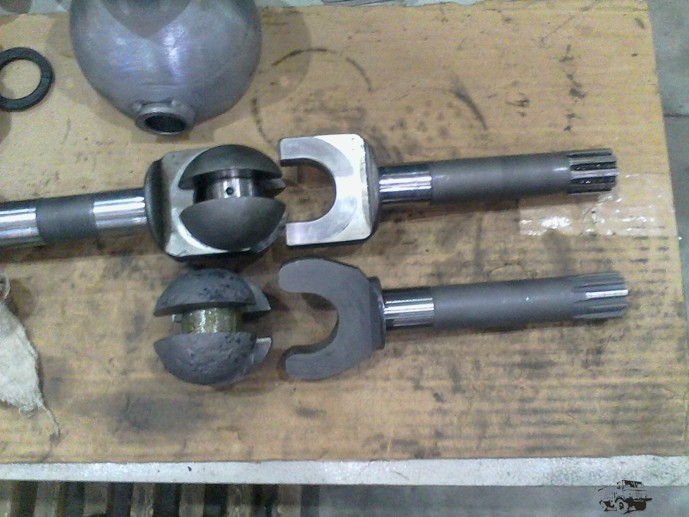

Друзья, мой вопрос про большие гранаты как то повис в воздухе... то ли их нет то ли это не интересно никому... Тем не менее вопрос хочу всем задать, а не делал ли кто шрусы как у виллиса и старых уазах, шар и две вилки???? угол выворота больше чем у шишки, менее требователен к "натяжке" узла, к поломке устоцчив.
Да понятно что кпд =сопротивление при повороте выше чем на шариковом а равно как тип удары больше" но в целом если точно и из хороших материалов сделать, вроде как интересная тема"???
или не интересная???

bodydoc
Сообщения: 85
Зарегистрирован: 17 фев 2019, 08:55
Откуда: Уфа
альтернатива гранатам 66му
Сообщение bodydoc »
rencom писал(а):[post]400648[/post] цель какая ?
как минимум углы поворота увеличить но нормальных, как максимум ещё и с ресурсом хорошим это сделать.
Как у урала -камаза почему то нет желания делать, 6ти шарый охота ... но нет в природе его походу...
виталян писал(а):[post]400661[/post] осле цементации
круто! спасибо за инфу
Сообщение bodydoc »
вот про какой шарнир я говорю
bodydoc
Сообщения: 85
Откуда: Уфа
Сообщение bodydoc »
Если есть инженеры хорошие, просчитайте угловые скорости, я не помню формулу, тут вроде радиус одинаковый приложения... могу ошибаться.
Простая конструкция, только требователен к смазке, и конечно качеству изготовления, ну это уж дело каждого.
если совсем загнаться можно и принудительную смазку сделать, тогда сносу не будет, если конечно цементировать или азотировать грамотно

bodydoc
Сообщения: 85
Откуда: Уфа
Сообщение bodydoc »
RAT писал(а):[post]400992[/post] на все приведенные конструкции есть ограничения по углам поворота , ни хрена особо не выйграешь
урал камаз да, а приведённая мной на фотке, чем ограгничен? устанавливали такие?
RAT
Сообщения: 2992
Зарегистрирован: 09 июл 2016, 14:22
Откуда: Химки
Сообщение RAT »
[ref]bodydoc[/ref], это типа шаров как на Виллис шли , делали для УАЗов рабочий угол как у крестовин в поворотах щелкают под нагрузкой вилки обламывает было бы толковое изделие ШРУСы бы не придумали
