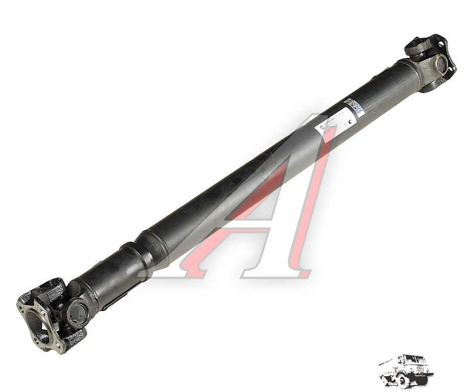

Взял один на пробу. Прессмасленки на щлицевой нет, типа на весь срок службы, на крестовинах зачем то есть. Синей смазки грамма два, и для сальника три циатима, поверхность под сальником покрыта полимером. Сальник запрессован навсегда, сама шлицевая диаметром поменьше, зубья помельче зато в длину раза два длинней. Крестовины на стопорных кольцах. На место встал нормально, щлицевая не болтается, накидной ключ накидывается. Вилка со шлицевой ничем не фиксируется, при перевозке может соскочить и покатится по полу, как водится стрелок указующих на правильную установку шлицевой нет. Фотоаппарата с собой не было, буду промывать смазывать сделаю фоток.

У меня на Камазе такой стоит. Примерно тысяч под сто уже отмахал - проблем нет. Был случай на стороне:врезали тавотницу в шлицевую, помазали и простились с карданом тысяч через 20. Полимер скукожился,вылез и шлицевая стала болтаться.

Крестовины мазал синим Мобилом. Шлицевую не мазал, там полимер какой то зеленовато-синеватый по всей длине, на толстой части. Вынимал полностью,смотрел на диковинную штуковину. Потом еле засунули....

Согласно конструкторской документации для крестовин используется смазка 158М или ИТМОЛ-150Н. Шлицевое соединение необслуживаемое. Периодичность смазки проводится согласовно инструкции по эксплуатации изделия.

Чуда не случилось, поставил два кардана, у заднего шлицевая застучала через 200 км, еще через 1000 км разбило крестовину, со всех крестовин лезет смазка через уплотнения, значит скоро накроются, у второго кардана шлицевая то же начала шевелится. Понятно почему необслуживаемые, при таком сроке службы.

Купил назад вместо белкарда кардан производства гг. Арзамас, вибрация на рычагах раздатки резко упала, видимо действительно балансируют карданы на 4000 об\мин., как и положено для низкооборотных бензиновых двигателей, в отличие от белкарда, где карданы видимо балансируют как для низкооборотных дизелей, или не знаю чем объяснить, что новый белкард давал вибрацию как старый советский кардан с весьма изношенной шлицевой. Еще порадовал равномерный натяг крестовин, чего не наблюдается у всех других производителей. Цена на арзамас у нас в магазине со скидкой 7000 р.
