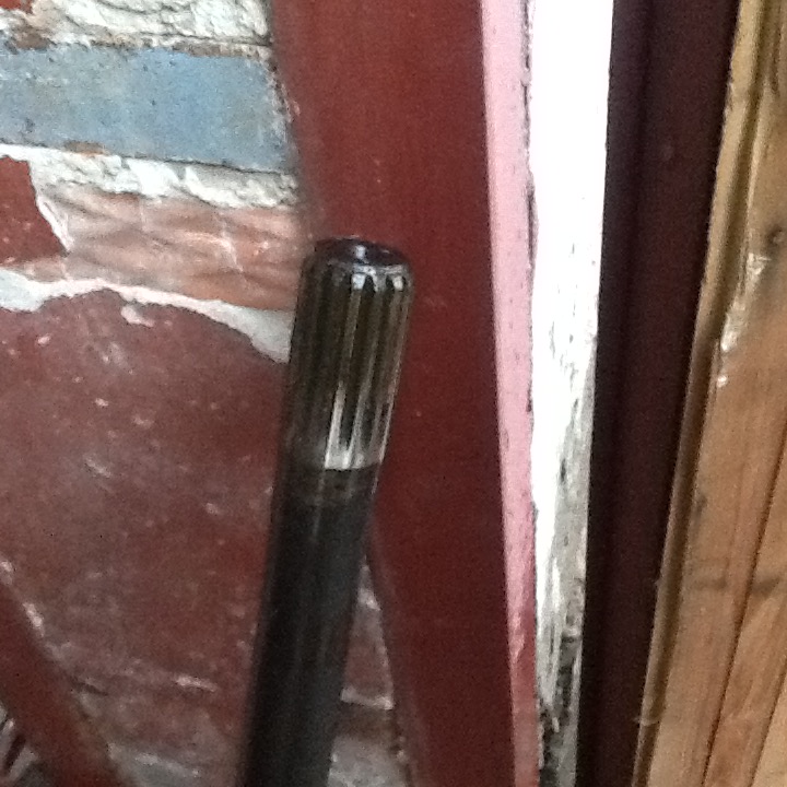

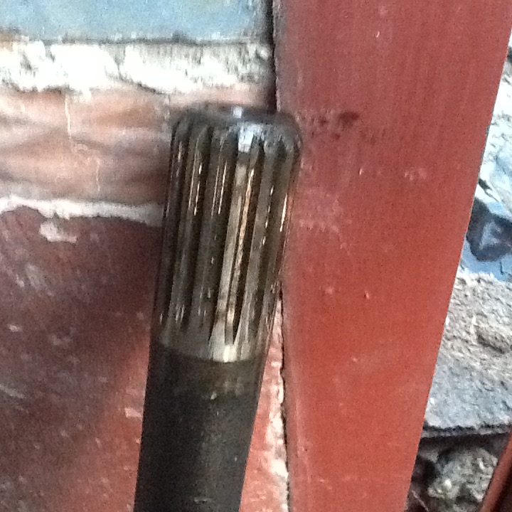

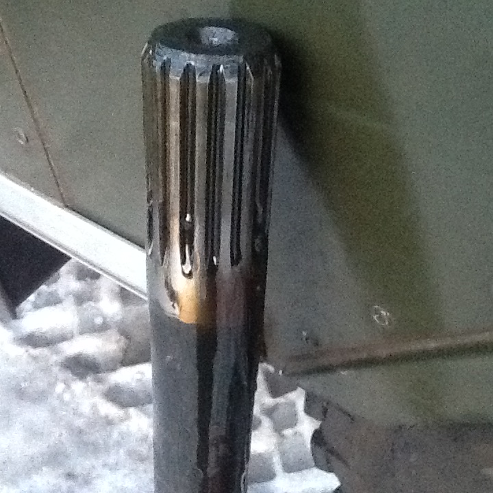

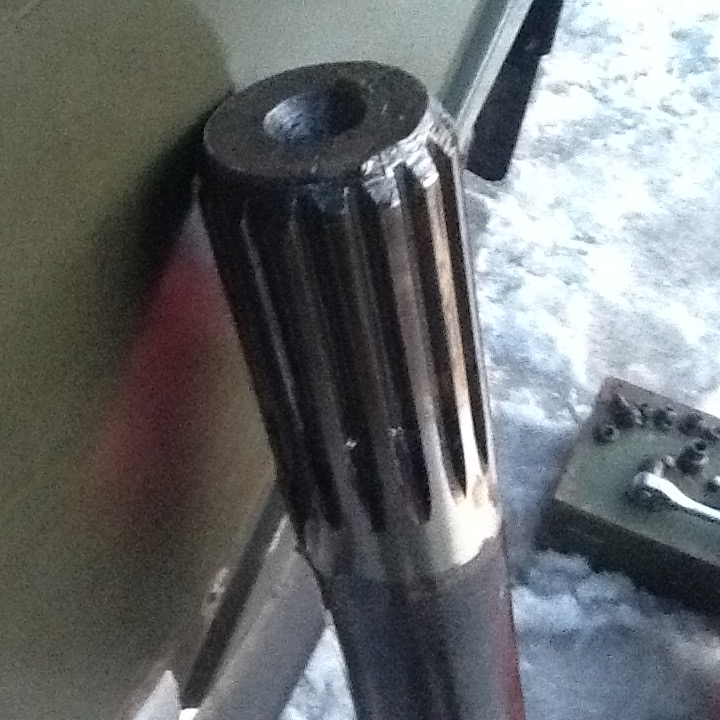

Ну мож у тебя на задке как раз таки только одно колесо и подключено к трансмиссии. Чего гадать - возьми да вынь полуоси посмотреть - там дел-то...

Вообщем так. Достал , посмотрел полуоси-все нормально. Выкатился из гаража на заднем мосту. Щелчков в мосту не услышал!! По территории ГСК на заднем мосту не идёт, видимо снег подтаявший не позволяет. Хотя колеса задние полуспущенные и сцепление с поверхностью земли должно быть нормальным. Сперва вроде пошёл по чуть -чуть, но динамику движения я не уловил!!!! Видимо нужно смотреть все же сам диск сцепления. Выбирать и покупать
нормальный и читать темы по снятию коробки. Подскажите только, друзья, по центровке диска (если правильно пишу). И читал здесь , что есть какая то особенность по снятию и установке коробки!! Толь какая то пружинка, толи какая то втулочка.
