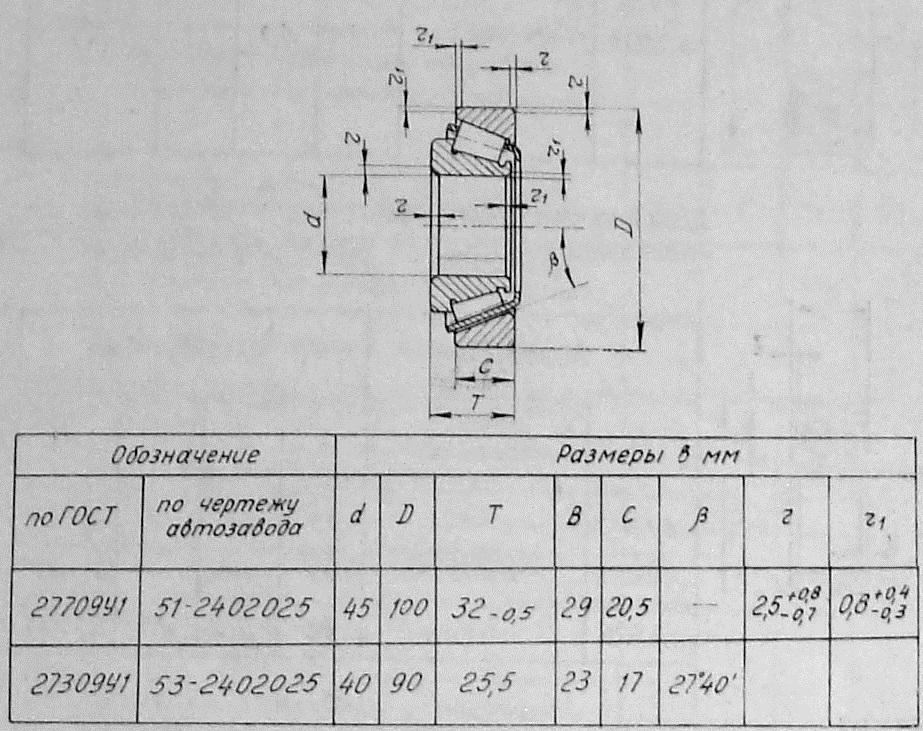

Сообщения: 2434
Re: размеры подшипников хвостовика
Как раз я сейчас ищу импортные аналоги к нашим.
Их две разных стоят в хвостовике
Передний подшипник 27308 У1 (зарубежный аналог 31308)
d - 40.00
D - 90.00
T - 25.25
B - 17.00
c - 23.00
r - 2.5
Задний подшипник 27709 У1
d - 45.00
D -100.00
B - 29.00
Только в Алмате их в продаже не нашел.

Спасибо большое!
Поеду искать. :idea:
