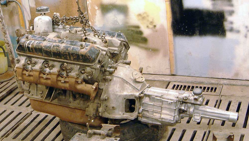

gryaznij писал(а):Да не поедет он с родным стандартным мотором с такой скоростью, если только с горы. В месте с газель коробкой надо ещё и газель мотор ставить, он же мощней на 30 лошадок :lol: К стати шлицы на первичном валу газона и газели разные.
а как же тогда ставят на волги v8 от газонов и волговская кпп без проблем влезает?вот фото,взято с драйва.я правильно понимаю,что кпп волги и газель одинаковая,разница только в пч
А ничего что волга маленько легче автобуса? Да и на волгах эти коробки такими моторами рвут.
газели то возят по 3 ти кпп ходит
Дмитрий шлицевая там разная, можно зайти в магазин запчастей и посмотреть на два диска сцепления, всё будет видно не вооруженным глазом. А отверстия под крепление самой коробки там есть. По шлицам на газон подходит уазовский диск с умз движков, поэтому на уаз в-8 втыкают без проблем с состыковкой. Газелевскую-волговскую тоже наверняка втыкают, только там либо диск сцепы переделывать, либо первичный вал кпп.
