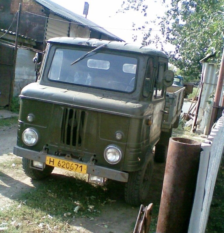

- Сообщения: 6930
Re: длина полуосей переднего моста
comandor писал(а):Ахаха!!)) ему было лень калитку расширить наверное..DOTTORE писал(а):comandor писал(а):Вопрос знатокам - подскажите точную длину полуосей в переднем мосту. Нужно понять, насколько можно заузить колею, применив две короткие полуоси. Хочу сделать одноместный 66й.Шутка. Это про минитрактор мысли.
это же головастик

- DOTTORE
- Сообщения: 1961
- Откуда: Тверь
Домье. писал(а):comandor писал(а):Ахаха!!)) ему было лень калитку расширить наверное..DOTTORE писал(а):comandor писал(а):Вопрос знатокам - подскажите точную длину полуосей в переднем мосту. Нужно понять, насколько можно заузить колею, применив две короткие полуоси. Хочу сделать одноместный 66й.Шутка. Это про минитрактор мысли.
это же головастик
Ну да, зато какой кабинет
