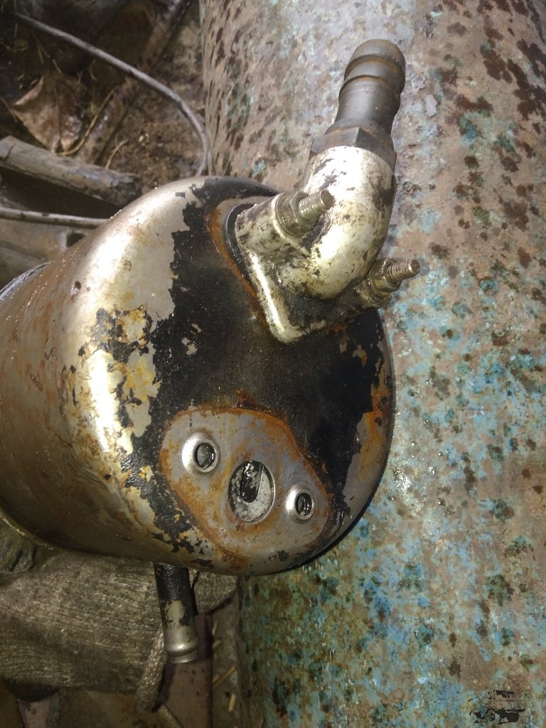

привод сцепления покажи как сделал

в самом деле как их правильно состыковат? и ка сделатьсстему управления газом, чтоб и на холостых стоял и глушить можно было с кабины?

Машину я продал год назад, чтобы Камаза купить, так что фоток нет, есть фотки переоборудования с ремзавода, но они не очень. Цилиндр выкл. сцепления я оставил штатный, лучше ставить 4301, он помощнее будет, кронштейн крепления цилиндра к КПП был хитрый самодельный; вилка, рычаг и шток - быковские.
Пы.Сы. Глянул - эсть как раз -таки фотки искомых узлов - и цилиндра сцепления, и тяг газа - кому надо, скину по эл. почте, тут выложить не выходит.

Скинул фотки

Ведмедь писал(а):Скинул фотки
где покажи, желательно здесь собирать инфу, зачем раскидывать
