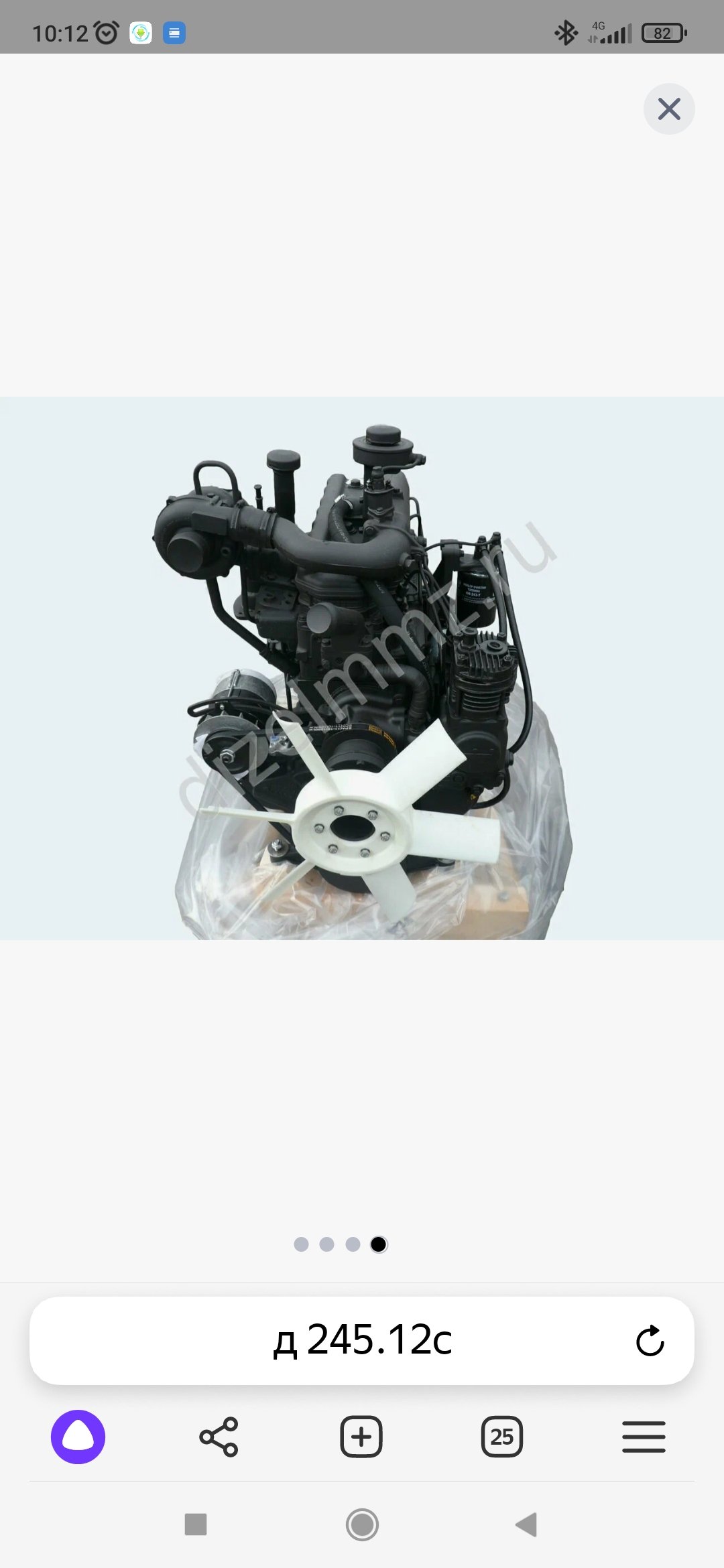

На 245.12с один резиновый патрубок после турбины.Соединение не подвижное,он вряд ли порвётся.

Для 245 с интеркулером,порыв патрубков со стороны наддува обыденная вещь.Для 245.12с это почти не реально.Давление наддува низкое,патрубок не подвижен.
