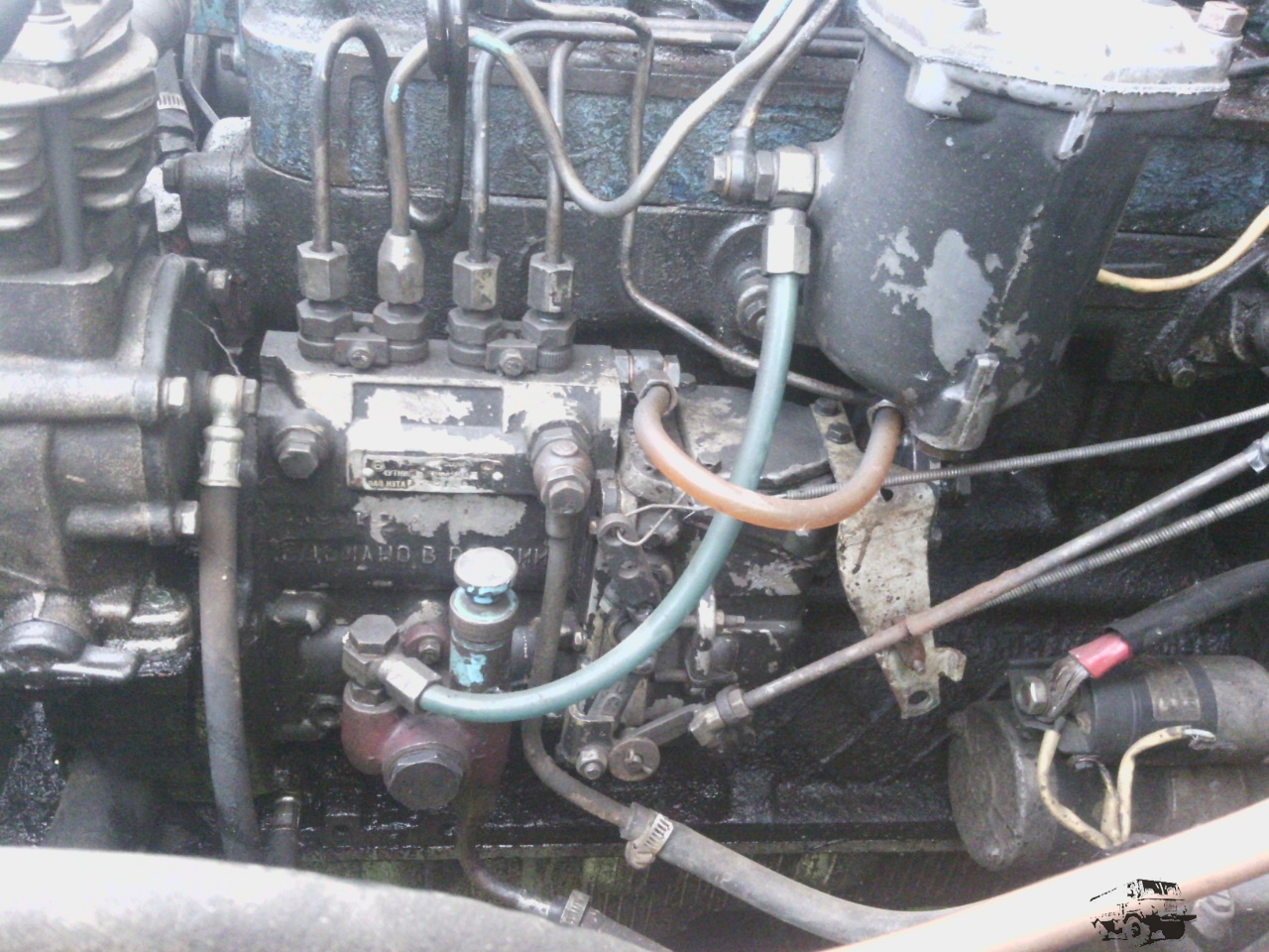

Такая штука. На д-240, возьмешься за трубки высокого давления - в 3 трубке ощутимая пульсация(чувствуется что качает), 2,4 чуть-чуть заметная, а в 1 вообще не чувствуется. Вопрос - как должно быть по уму???

Договорился с шуряком - на днях форсунки снимем, проверим на стенде. И еще я обратил внимание на то, что первая трубка ВД не "родная", она сильно короткая. 2,3,4 трубки загнуты в кольца. И визуально они одинаковой длины.

Двигатель стоит на 3307. На холодную заводится плохо. На горячую заводится хорошо. И двигатель КАК БЫ ПОДТРЯСЫВАЕТ.
