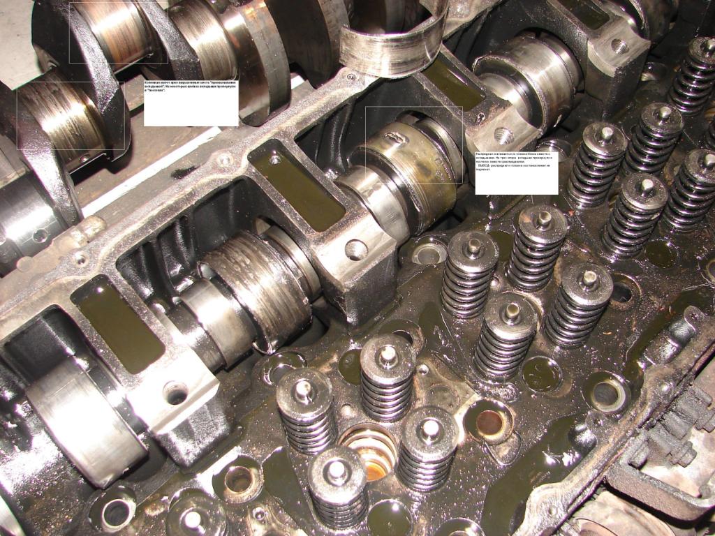

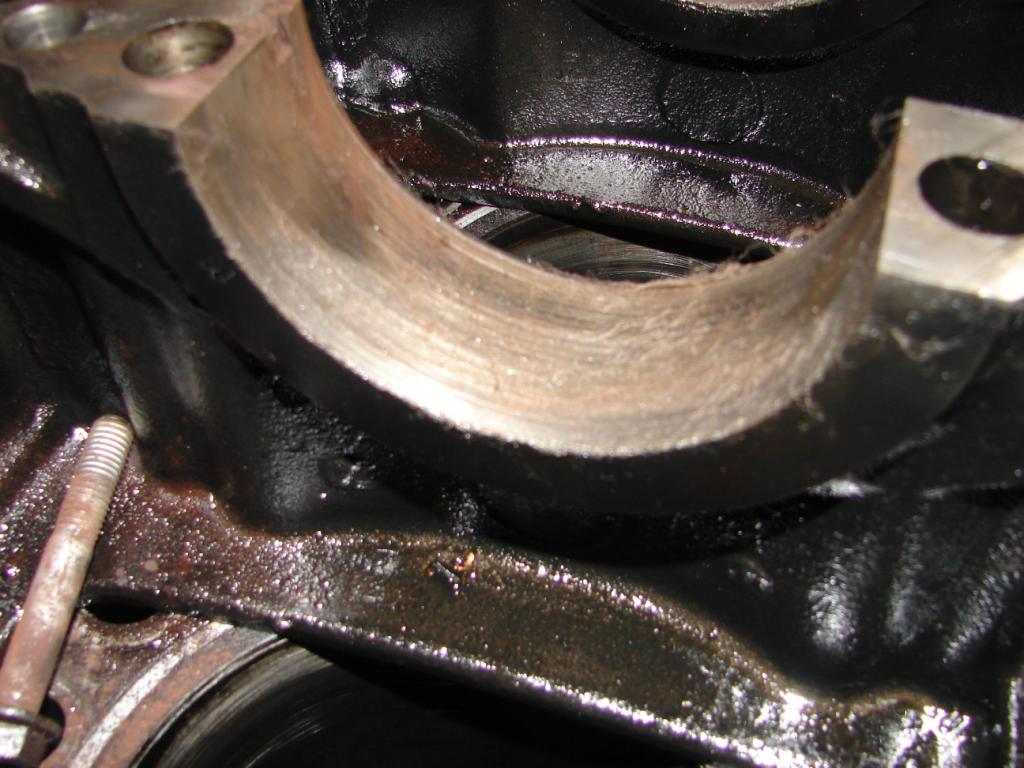

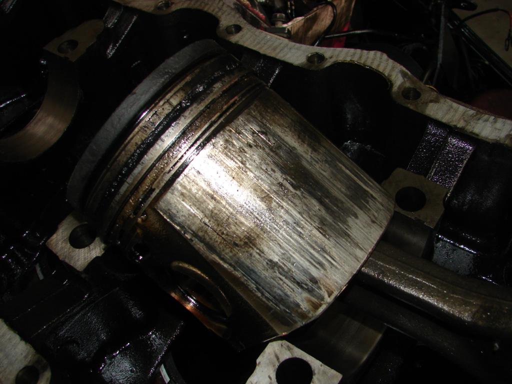

По применению масел необходимо исходить прежде всего из инструкции завода изготовителя агрегата (двигателя). Поскольку техническое задание на изготовление и производство двигателя подразумевают сразу класс масла. Применение масел с высокой проникающей способностью ничего хорошего не принесет, т.к. ну просто конструкция мотора не предусматривала такие зазоры.
Применение масел мягко говоря низкого качества приведут сначала к появлению питинга на распредвалу ну а потом будет рваться там где тонко (имею в виду нарушенные регулировки и т.д.). Касаемо наших двигателе- бензиновый имеет низкий ресурс и как бы лиш бы в нем было масло, потому как темпратурный режим все равно оставляет желать лучшего. Ну а вот 245 - это наверняка по цене ремонта на голову выше бензинового ,да и ресурс совсем другой и запороть мотор каким-нибудь чебуречным маслом никому не хочется. Сейчас производителей великое множество, кто какую основу применяет никогда мы не узнаем. Но способ узнать насколько оно подходит нам есть - это сделать анализ и все сразу стане ясным и понятным.
Как пример - фото одного мотора. Прошел около 280-300 000 км. Для такого мотора это ерунда. Но вот причина выхода из строя ВСЕГО!!!! мотора применение масла ниже классом и допуском нежели рекомендации завода. Как результат - провернуло вкладыши коренные, на распредвалу питинг страшенный и потянутая поршневая (по ней там еще и из- за топлива)и вот результат - покупка нового мотора.... Вот и причина ( в данном случае) применение минералки низкого качества в морозы, ну и глупость хозяина
А потому вывод - только то, что рекомендует завод!! Да, чуть не забыл - причину выяснили через анализ масла.
