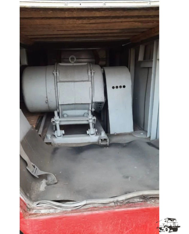

Купи в нефте-газовых регионах АНРВ-1У или аналоги и не чпокай людям мозги. Там уже есть и генератор, и манипулятор, и еще разные посты.
Там их регулярно списывают и продают в очумелые ручки
