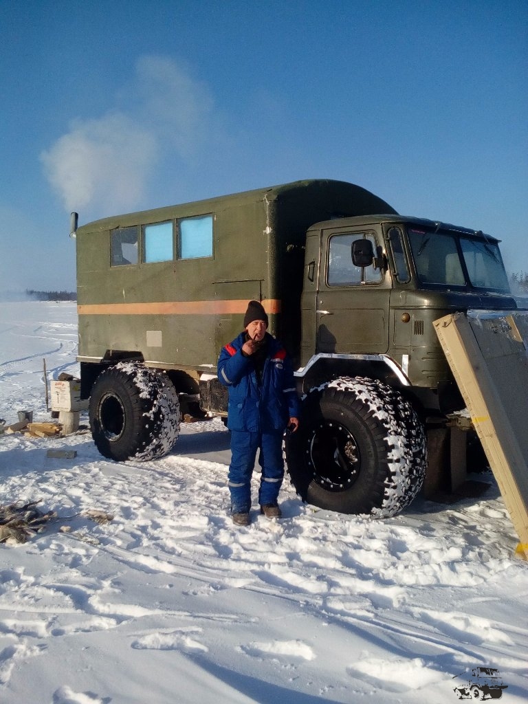

На youtube.com: https://www.youtube.com/channel/UC2Zatas_oGtjHFNz2HcGW7g/videos?view_as=subscriber
- Сообщения: 470
- Откуда: якутия
Какие колеса лучше по проходимости?
Sakhalinec писал(а):[post]387887[/post] При езде 80-90 % асфальта
ну естевственно!!!!так и шишкина и ураловская улетает

зачем если ты в болото не лезешь , по колее и глине лучше идет узкая резина . ее не так колбасит на дороге так как вылет не большой . лучше задумайся над бескамерными дисками на 20" под ОИ 25 чтоб снизить вес колеса и не делать себе голову когда на расческе колесо пропорешь , вот это реально более актуально . ну не на соревнования вроде едешь где главное результат и затраты не считаются . усевшись на ВИ 3 по брюхо не факт что дерево найдешь которое тебя выдержит
