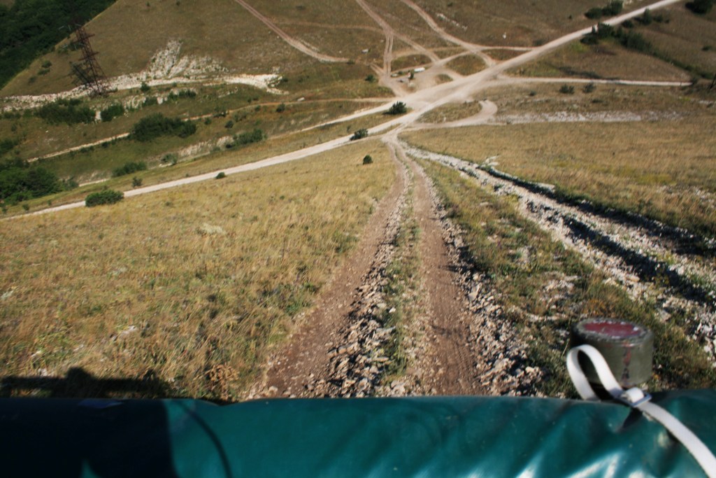

Человек написал, что авто нужно для поездок в горы Северного Кавказа. Дорог проложенных нивами-джипами здесь практически нет, зато почти все "дороги" проложены Уралами. А соответственно главная проблема у нас - ооочень глубокие колеи и глина. По сырой погоде глина как мыло. Посуху глина затвердевает, превращаясь практически в камень, а колеи никуда не деваются, даже углубляются когда по ним текут ручьи. Даже у 66-го и 131-го бывают проблемы на дороге проложенной Уралами. А для джипов, вообще очень тяжело. Ну зато с деревьями, чтобы привязаться, проблем нет.
