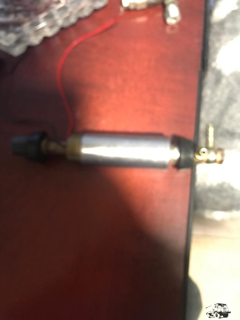

Ну вот и фото , сегодня плюс минус закрепил его для работы и скажем так подержал в руках проводку оценил масштаб бедствия и положил ее взад.
