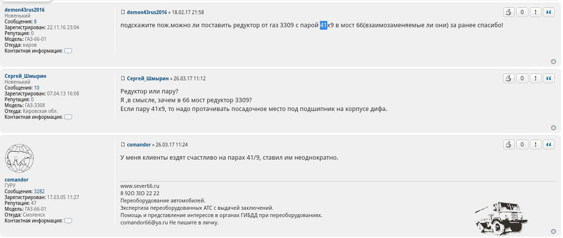

А передний и задний мосты одинаковые? Мне предлогают шестерни 41/9 для 3309 ,как думаете подойдут?

Дядь, ну почитаю тему, которую тебе чуть выше показали. Мосты разные, но редуктора одинаковые.

Я конечно извиняюсь,тему перечитал но так и не понял у меня был газ 3308,я поменял двигатель на дизель. В мои мосты 41/9 влезет без проточки или нет?

Lukomore писал(а):[post]398284[/post] Я конечно извиняюсь,тему перечитал но так и не понял у меня был газ 3308,я поменял двигатель на дизель. В мои мосты 41/9 влезет без проточки или нет?
Ну то есть Вам действительно комфортно, если незнакомый Вам человек пойдет в ту тему и найдет для вас вот это вместо Вас?

Спасибо. Может я конечно в этих машинах туповат, но там везде написано газ 66 ,у меня 3308. Вот я и спрашиваю подойдет ли пара!
