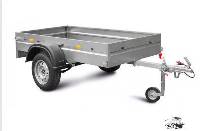

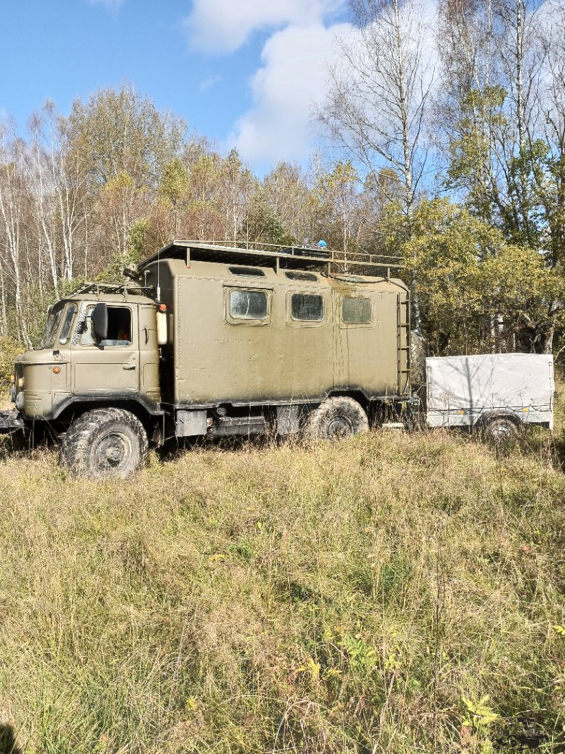

А как бы прицепить, вот такой прицеп?
Какие мнения?- DESOTO

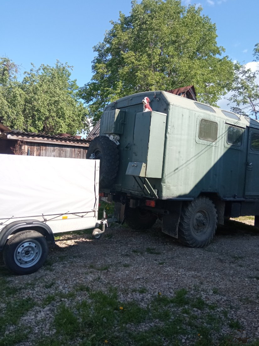

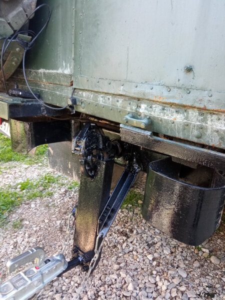

Прицеп присобачил! Нех было мудрить, всё просто и надёжно . Электрику потом сделаем.

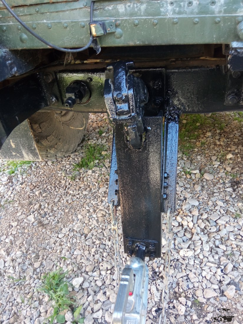

Фаркоп для прицепа ГАЗ-704

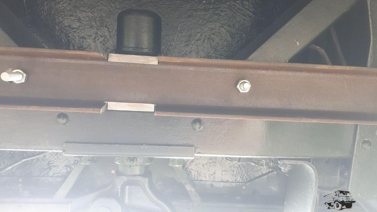

Вот так опущен фаркоп на УРАЛ 375
а вот на самосвалах
а вот дышло на прицепе
а вот на самосвалах

DESOTO писал(а):[post]436616[/post] всё просто и надёжно
Такая сварка отвалится через сто километров максимум.

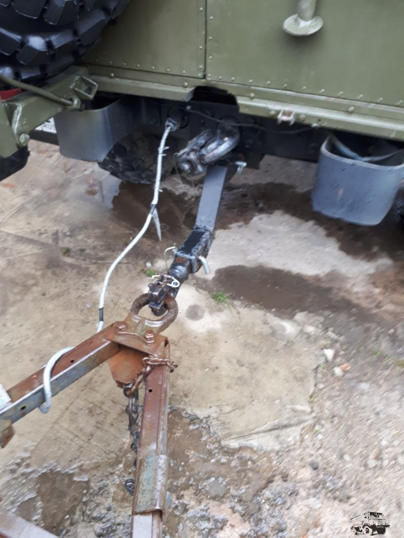

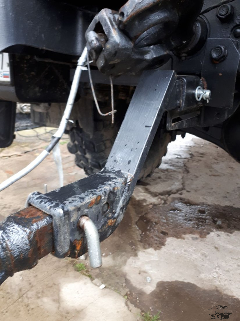

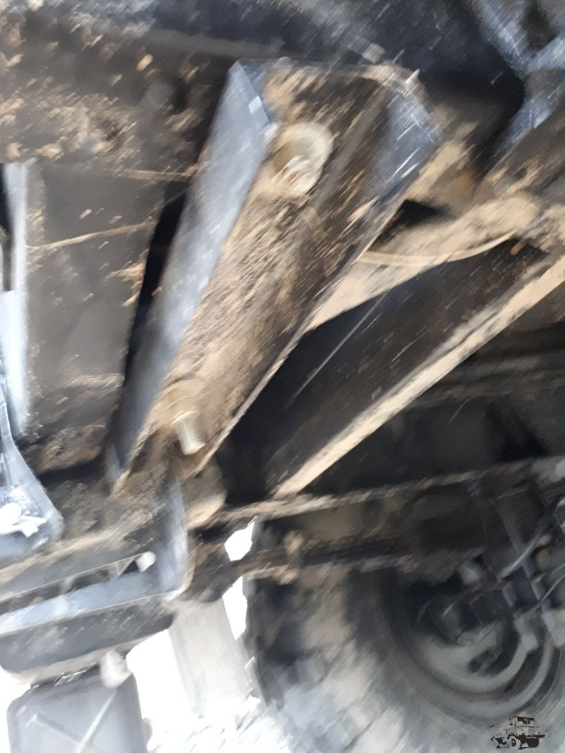

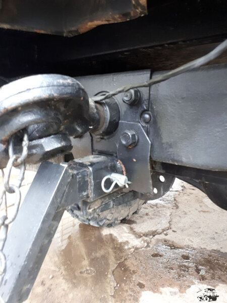

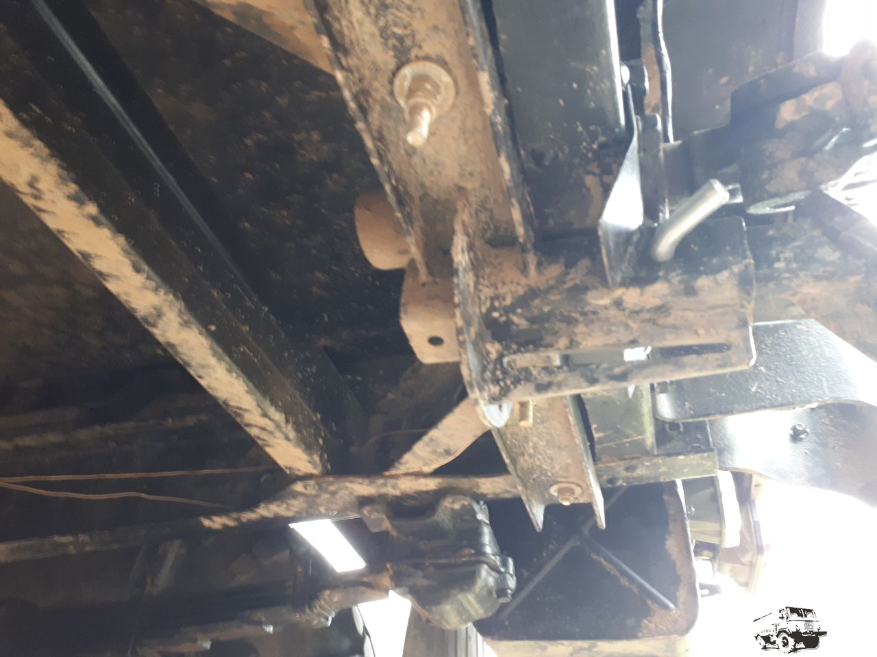

Сходил на рынок к "заречным" пацанам посмотреть какие железяки для сцепных устройств имеются, и перебрал свои железяки.
В общем сочинил вот такое.
