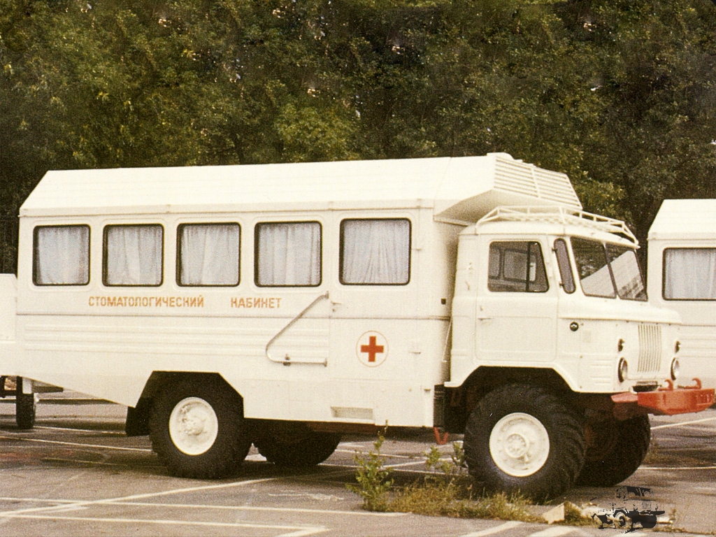

Белая Пятница, не стоит этого затевать, просто если хочется шишигу с большим кунгом, приобретите с медкунгом. Там и стоять можно, и спать и танцы танцевать и ещё место останется(я втайне сам о такой мечтаю ).

[ref]Заводило[/ref], ооо, а что за модель?) надо почитать ттх))) спасибо за идею)
