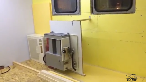

Газовый отопитель в Кунг АКОГ-3

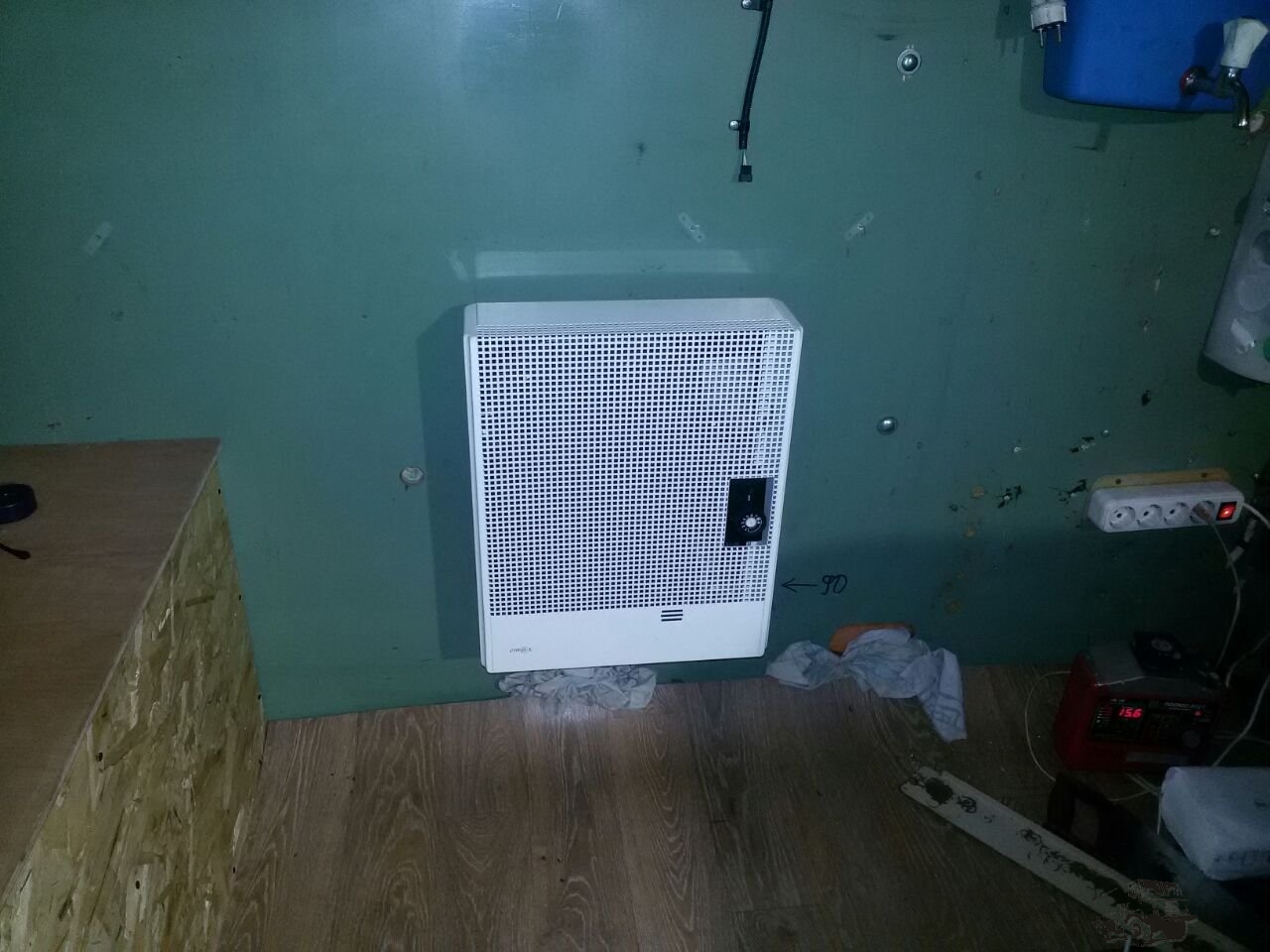

Я ставил так.
- DESOTO
- Сообщения: 1025
- Благодарил (а): 5 раз
harli писал(а):[post]379274[/post] Я ставил так.
Справа от конвектора, что это? И как быть с вытяжной трубой, в кабину не упрётся, не будет мешать и нагревать её? Сколько мощность, марка, какой расход газа? Где баллон газовый живёт? И вот что, если брать большей мощности, увеличится ли при этом расход газа?

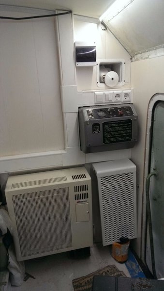

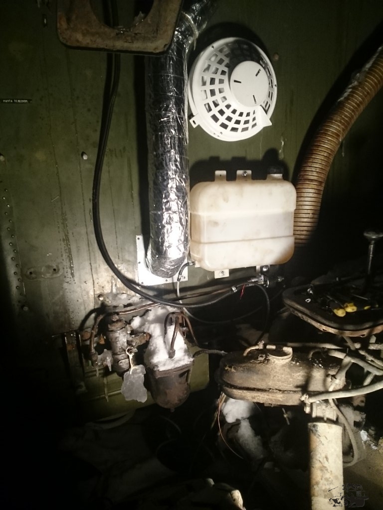

[ref]DESOTO[/ref],
1- с права это инвертор, трех киловатный, под декоративной решеткой,
2- с вытяжной трубой вообще проблем нет, мона укорачиваеться на сколько нужно. Что бы раструб закреплялся на стене кунга, длинна трубы на кпд не влияет, там в инструкции четко прописано. Укоротить по месту. Многие почему то стесьняються это делать и ездиют с торчащими огрызками,
3- какой то хохляцкий 3квт, мощьности за глаза, оптимально 2,5-3 квт. Если больше то не сможешь отрегулировать комфортный режим, будет очень жарко ( при соблюдении условий теплоизоляции, смотри отчет в теме ), расход примерно 27 литровый баллон на неделю при уличной - 7-10 гр. Статичной стоянке, и малом хождении туда сюда.
4- газовые баллоны 2х27 (спарка) живут в багажнике,под кроватью. Доступ в багажник через заднюю дверь.
5- увеличиться или уменьшиться расход, трудно сказать. Все зависит от кривых ручек установщика,

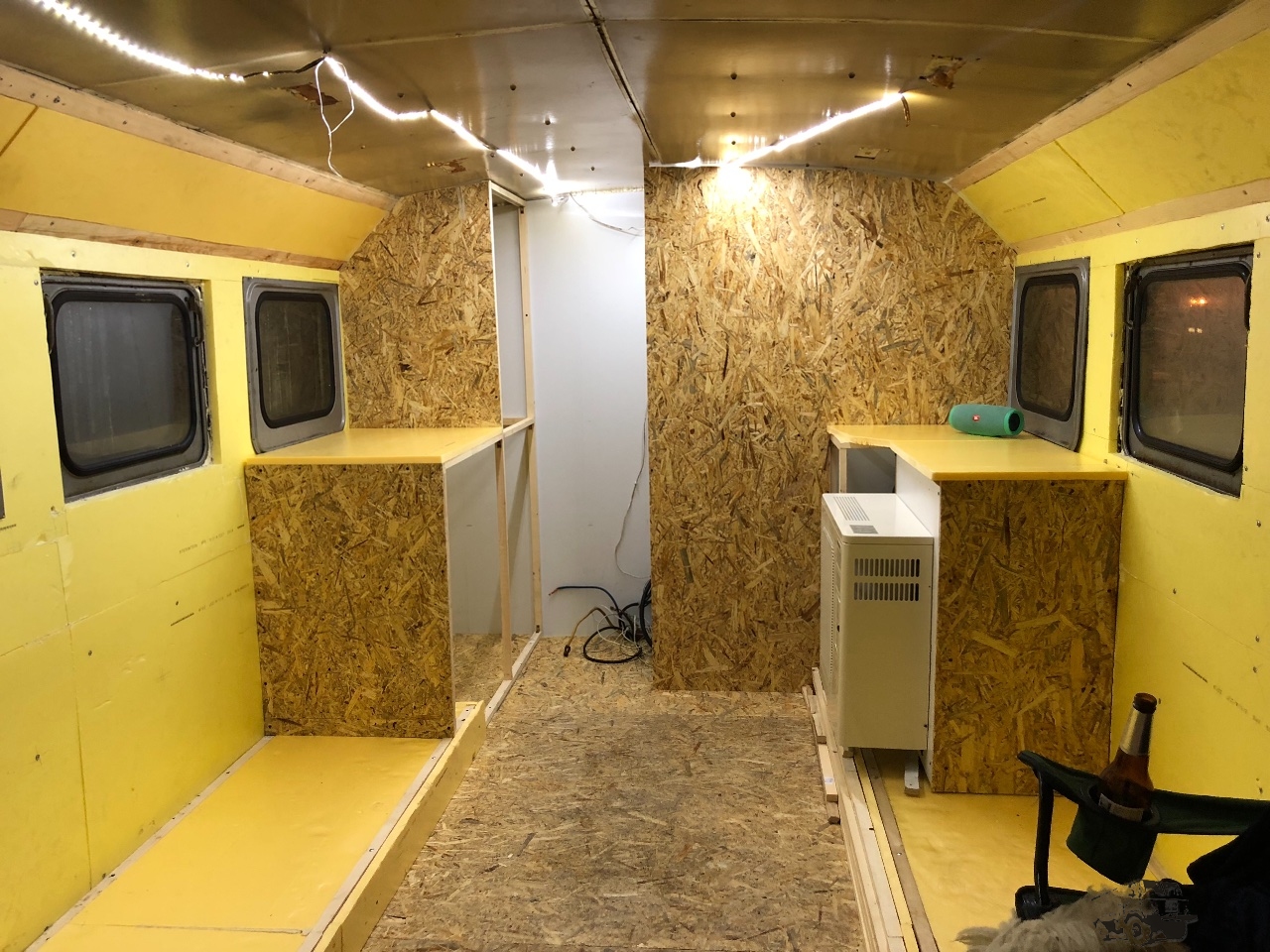

Как то так

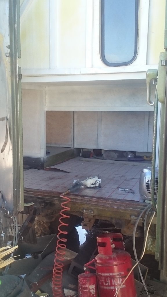

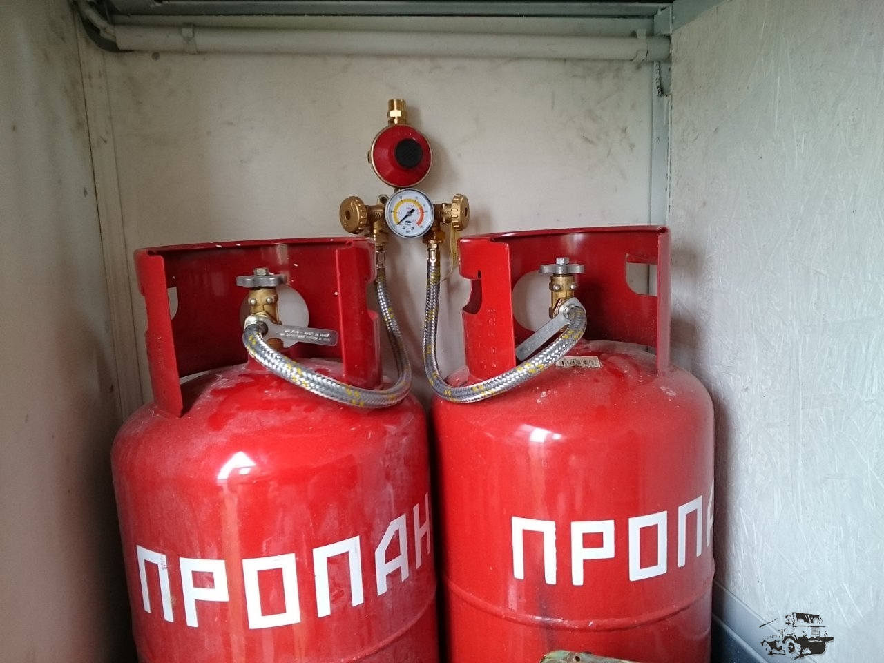

вот багажник , баллоны с лева в нише
- harli
- Сообщения: 4812
- Откуда: МО Химки
там, с права под кроватью

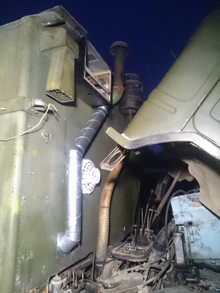

- Евгений_НСК
- Сообщения: 1825
- Благодарил (а): 1516 раз
- Поблагодарили: 350 раз

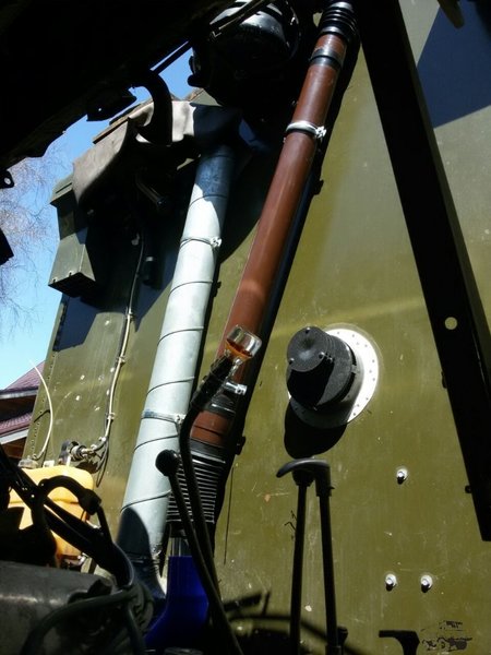

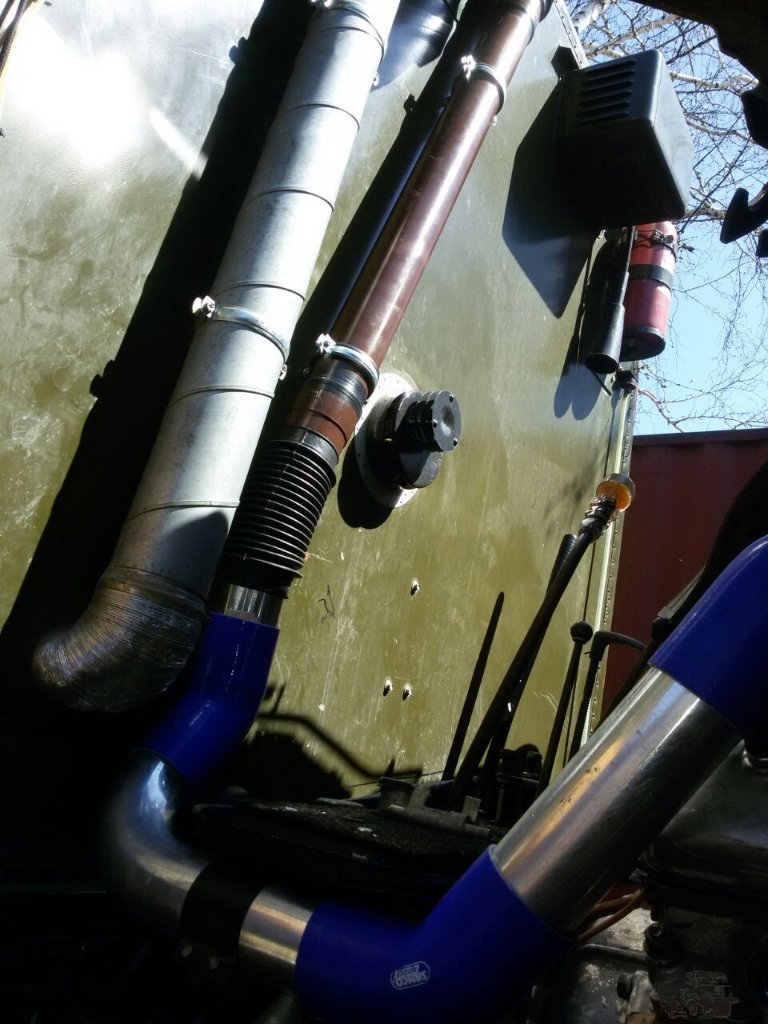

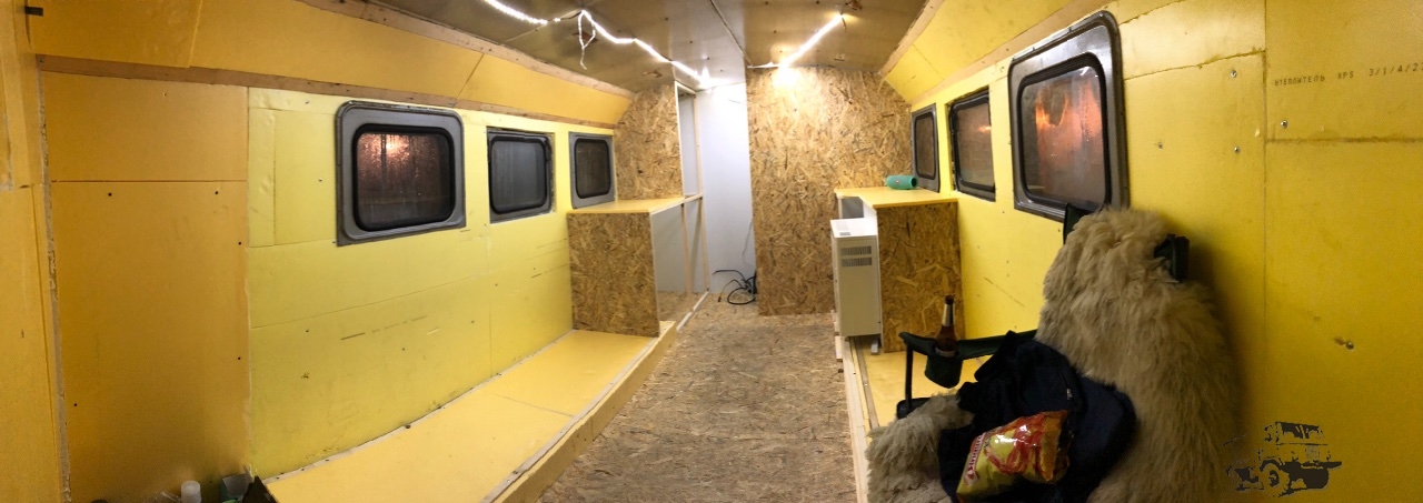

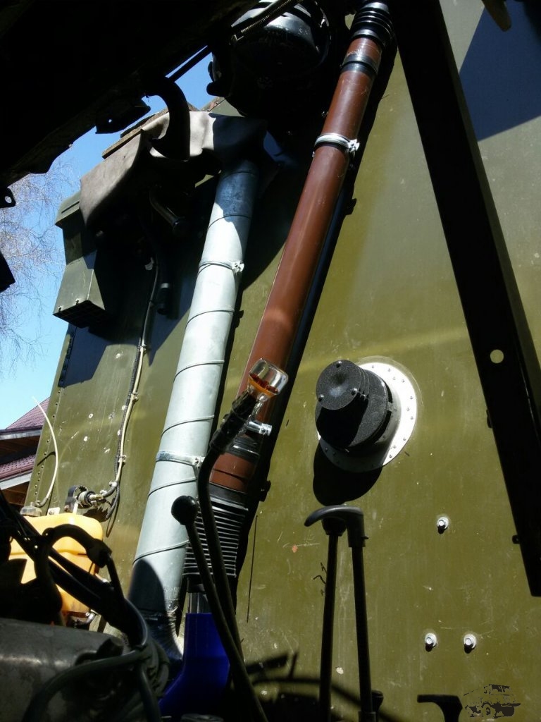

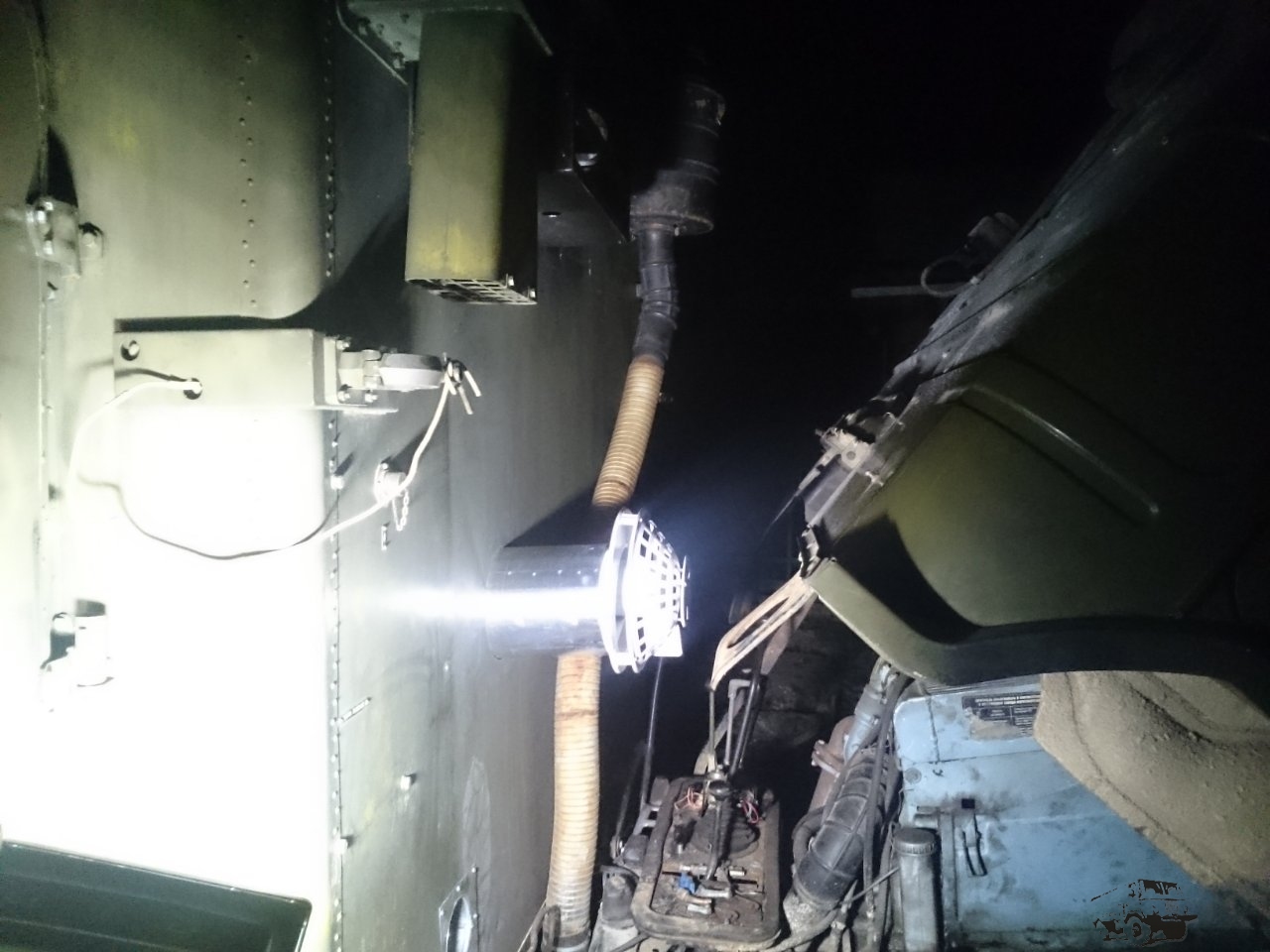

Я поставил себе 2 кВт обогреватель таким образом.
В сильные морозы еще не испытывал.
Есть автономка на 4 кВт - думаю, если перед сном нагреть хорошо кунг, газовой батареи на поддержку будет достаточно.
Запускал для проверки в теплое время года. Кунг и кабина выхлопом не греются.
Но, все равно потом на кунг прикручу экран или трубу одену и наверх выведу.
Заодно в эту же трубу можно выхлоп воздушного отопителя завести.
