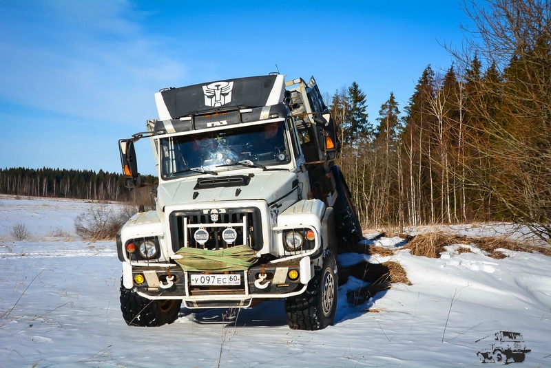

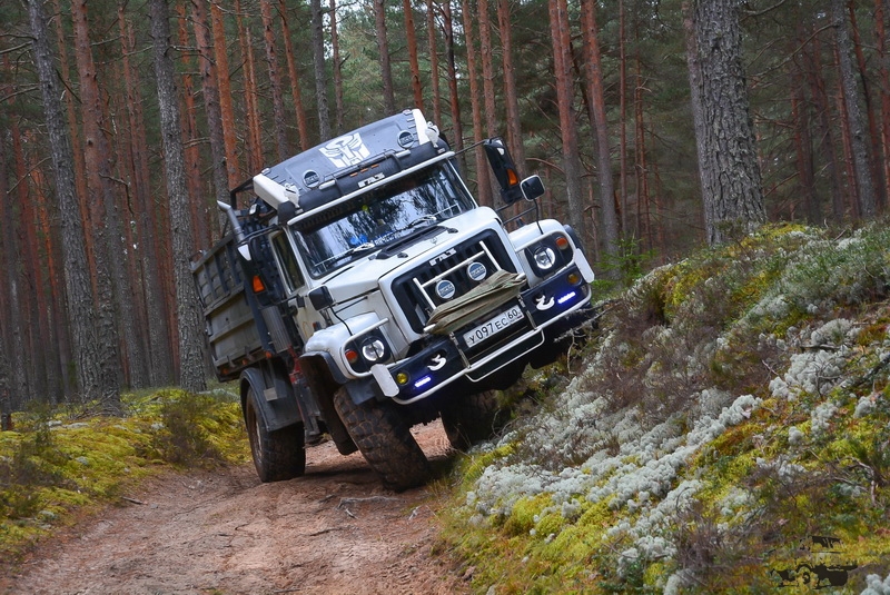

ЗИЛ это здорово,но есть данность ГАЗ66.Как было вышесказанно мною,грейфер и кузов были сняты с 66_го на нем рама не была усилена,но был надрамник из 14_ го швеллера и геометрия рамы не нарушена.Значит этого и хватит? Еще один вопрос.Надрамник был отдельный под кузов и отдельный под грейфер с промежутком в 15-20 см хорошо ли это?Или все же сделать его единым целым для кузова и грейфера это ведь должно быть крепче?

Re: Усиление рамы композитными материалами
Должно быть раздельно. Рама крутится.
Ещё как крутится. )
Под манипулятором только прокладки из швеллера с небольшим запуском под кабину и чуть к кузову. В раме вертикальные вставки чтоб полки при затягивании крепёжных шпилек не загибало. Кузов на своих штатных самосвальных брусьях. В общем никаких цельных надрамников.
Но я не имею представления как выглядит ваша установка, потому сложно что-то конкретно рекомендовать.
