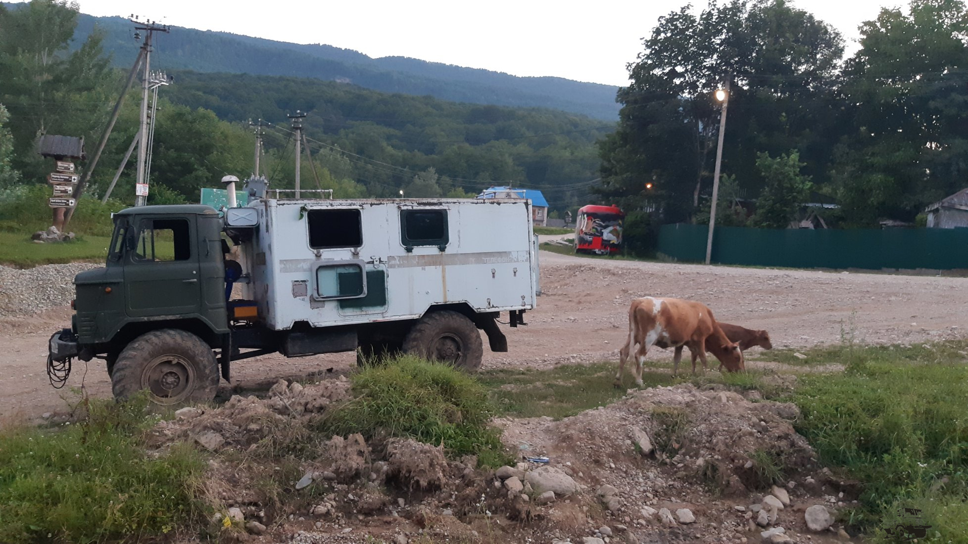

Взвешивал краном, получилось 1100. На фото запаска, на момент взвешивания запаски не было. Голые стены

Сколько весит высокий кунг? Кто нибудь строил кунг из сендвич панели?
Freedom7775777 писал(а):[post]437923[/post] Шасси (без лебедки) + КУНГ К66 (высокий) 3300кг.
Имеется ввиду кунг, что на фото (рядом с коровами) или действительно высокий?
