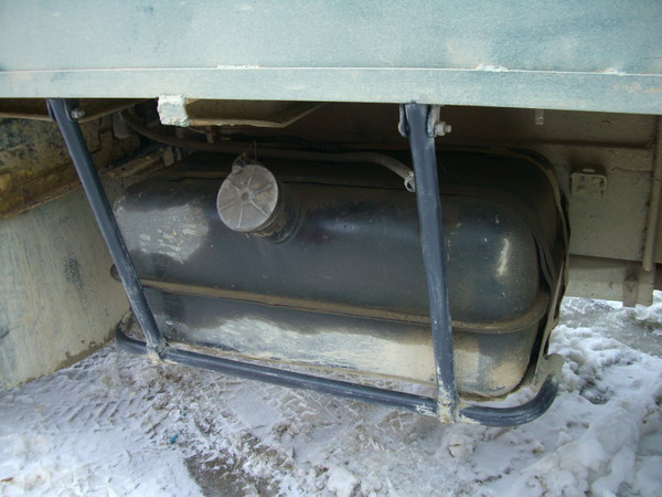

Как то осенью км в 70 от трассы погнул бак о мёрзлый грунт, как увидел страшно стало а если бы порвал , бак то у меня один. Таким вот образом мне кажется усилил корзину ( бак 150 л) и защита заодно из дюймовой трубы.

А у тя кронштеин прямо к борту? рама же гнется- не оторвет?
