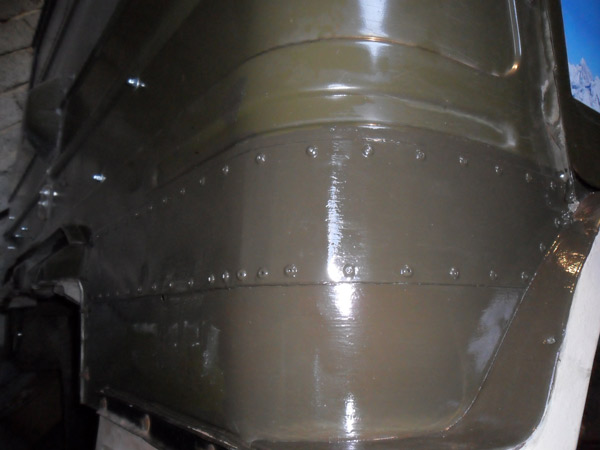

Re: Может байан, но кто как борется?
Способа два.
1. Закрыть глаза и ездить - ездить пока само не отвалится.
2. Напрячься, сделать аккуратную заплатку.
Это неизбежное место которое можно только замедлить.

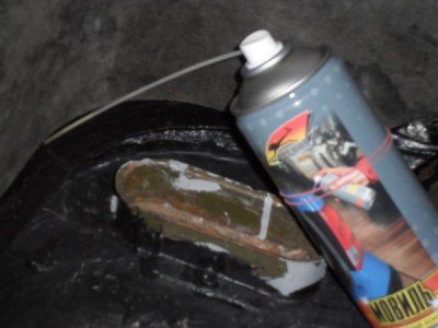

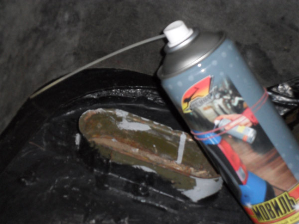

- KurAnVi
- Сообщения: 752
- Откуда: м.о.шатурский р-н
...ну баян канкретный...
я осенью проливал кабину(крылья)грунтовкой,антикором,мовилем(именно в три слоя)...всё в балонах спрэй...чё мудрить, всё в магазине есть...
Для предотвращения корозии я использую нагретый нигрол с парафином закачиваю в закрытые полости самодельным нагнетателем из паяльной лампы результат отличный.
