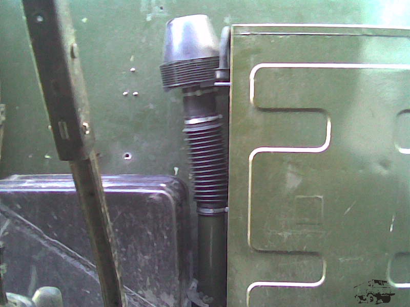

Сегодня примерялся .
[img]http://i016.radikal.ru/0904/71/58aa7093b578t.jpg[/img]
гофра купленна в магазине за 350 руб . ( есть ещё из нержи около 700 ) Этот угол изгиба близок к придельному . В магазине сказали что от МАЗа .
Красным нарисованно как идти будет . Кто знает от какой машины есть такие углы резиновые ?
труба вверх влазит между кабиной и запаской с трудом . Но это решаемо , в крайнем случае отодвину запаску назад мм на 30 - 40
Вот ещё крупный план ..
Это пока просто прикидка , может кто что умное посоветует.

rencom писал(а):Сегодня примерялся .
У шланга который идет от радиатора вроде такой угол изгиба.
Можно сделать переходник (колено) из металлической трубы.
Тоже сейчас строю шноркель.
Вместо гофры собираюсь использовать бензо-масло стойкий резиновый шланг диаметром 60мм. Наружная труба - алюминиевая д.60мм.
Выводить и крепить буду с левой стороны, между ящиком АКБ и ящиком для инструментов.
Обрати внимание! Труба кастрюли дырявая по бокам. Нужно заваривать.

про корпус фильтра знаю , но это не сложно заварить .
Тебе не кажется что 60 мм мало ? На уазах такие ставят , но там мотор меньше объёмом .
Если только подключать на время брода .
Я хочу сделать шнорхель постоянно подключенным.

1 в таком положении я могу легко отцепить шнорхель , фильт останется
2 в трубе не будет разряжения .
3 при повреждении трубы ничего страшного не случится .

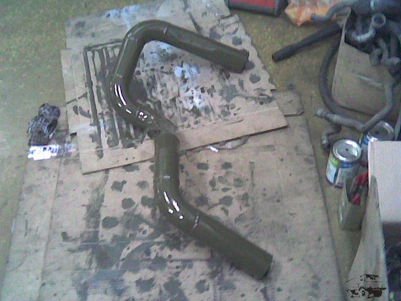

Переделал немного.
Теперь от кастрюли до крепления-переходника идет конструкция из кусков гнутых металлических труб (на изгибах и где выхлопная труба) и бензо-масло стойкого шланга, внутренним д.70мм.
Трубу воздухозаборника (170см.) пока что оставляю как и задумал в.д.60 мм.
Не было алюминиевых труб большего диаметра, пришлось такие взять. Трубы из метала не хочется. Нос авто и так уже килограмм на 200 или больше тяжелее чем положено. Тонкостенные трубы большого диаметра найти пока не удалось.
Еще одна труба будет рядом для вывода шлангов сапунов.
Есть идея сделать квадратную трубу из тонкого листа нержавейки...
На днях сделаю фото.
Пробовал алюминиевую гофру для вытяжек - не вариант. Рвется как бумага.

Вот что получилось:
В деталях тут: http://gucul.io.ua/album194061
