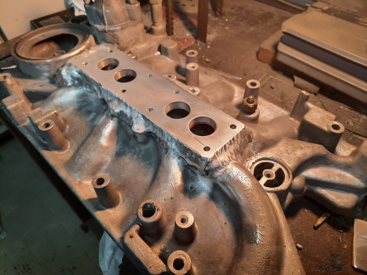

Мой вариант 2х карбюраторов Солекс

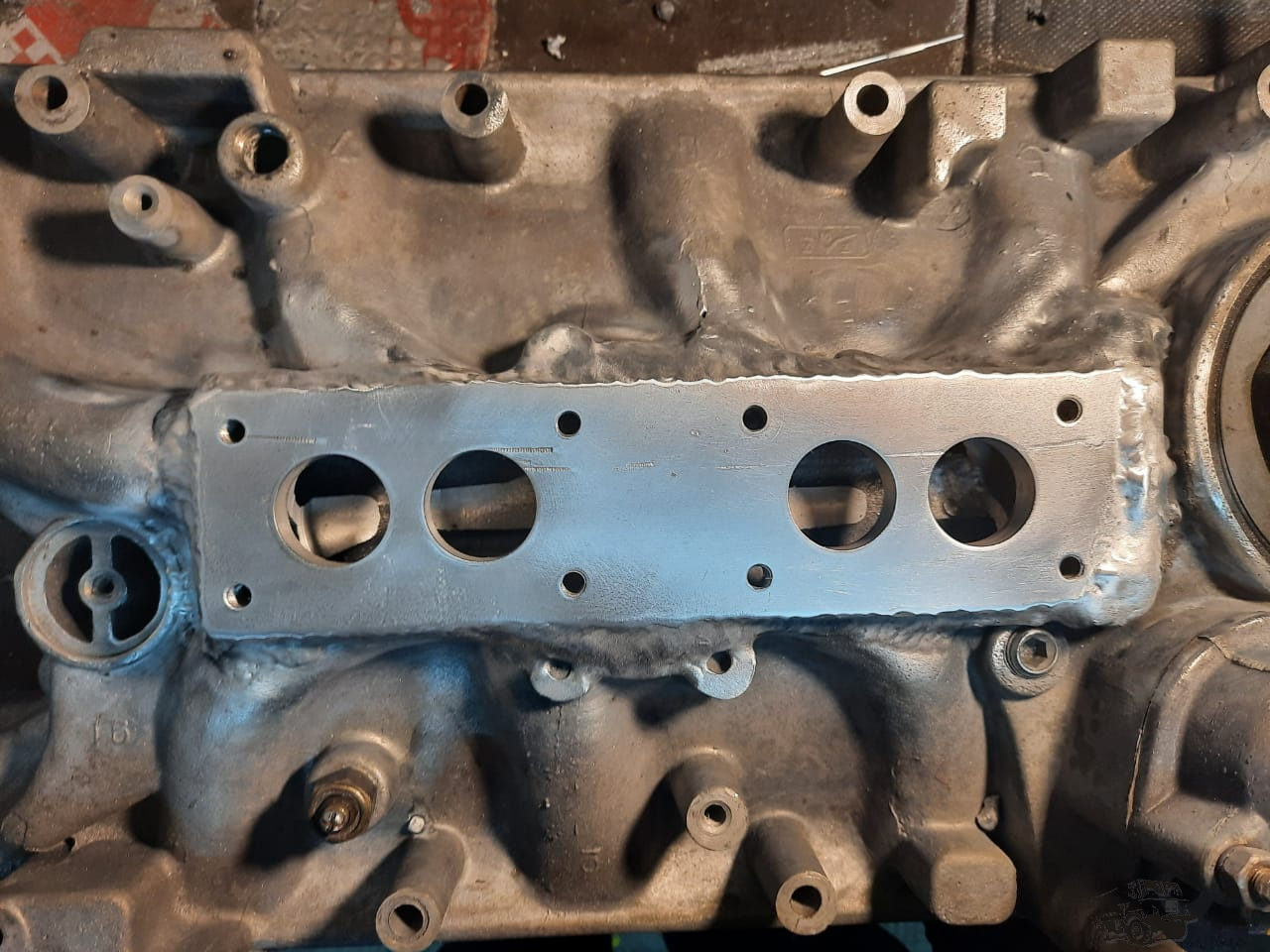

В работу отдал еще в начале лета но вот только начало вырисовываться .
Посмотрел варианты исполнения на доп коллекторах установки поперек но покрутив железку в руках все встало вдоль , требуются еще доработки по нижней плоскости и отверстиям крепления так как у меня головы усажены на 2.25 мм и маленько совместить выходы коллектора .
Кабы чего хочу улучшение работы на высоких оборотах и снижение расхода в переходных режимах так как Солекс более развит в этом плане , плюс его пропускная способность по сечению у 2 штук больше одного нашего к135 тоесть 27х4=108 против 34х2=68
Плюс вероятно улучшиться работа на холостом и на малых дросселированиях так как диффузор будет открыт 2х27 что ускорит поток и улучшит смесеобразование
Из доработок самих карбюраторов заменен топливный жиклер первой камеры на 110 , добавлен второй носик ускорительного насоса производительность 40 , берется родной и от ваз 2108 из родного вынимается короткий нос и вставляется в распылитель 2108 все устанавливается на место , изменен профиль кулачка ускорительного насоса для большей производительности , чуть увеличен жиклер холостого хода он же отвечает за переходные режимы можно оставить 40
Короче настройки стандартные для боевой Нивы от этого и будем плясать.
Ой а как смесеобразование будет с такой конструкцией ? Один диффузор на 1,5 цилиндр, другой .... хрен пойми . . Короче как то странно скомпоновано все . Поставили бы 114 карб , я за 6 тыщ на авито встречал. Непонятно как это потом все отстраивать и синхронизировать . Ладно бы ещё один карб на одну головку другой на другую , а тут просто мешанина непонятная .

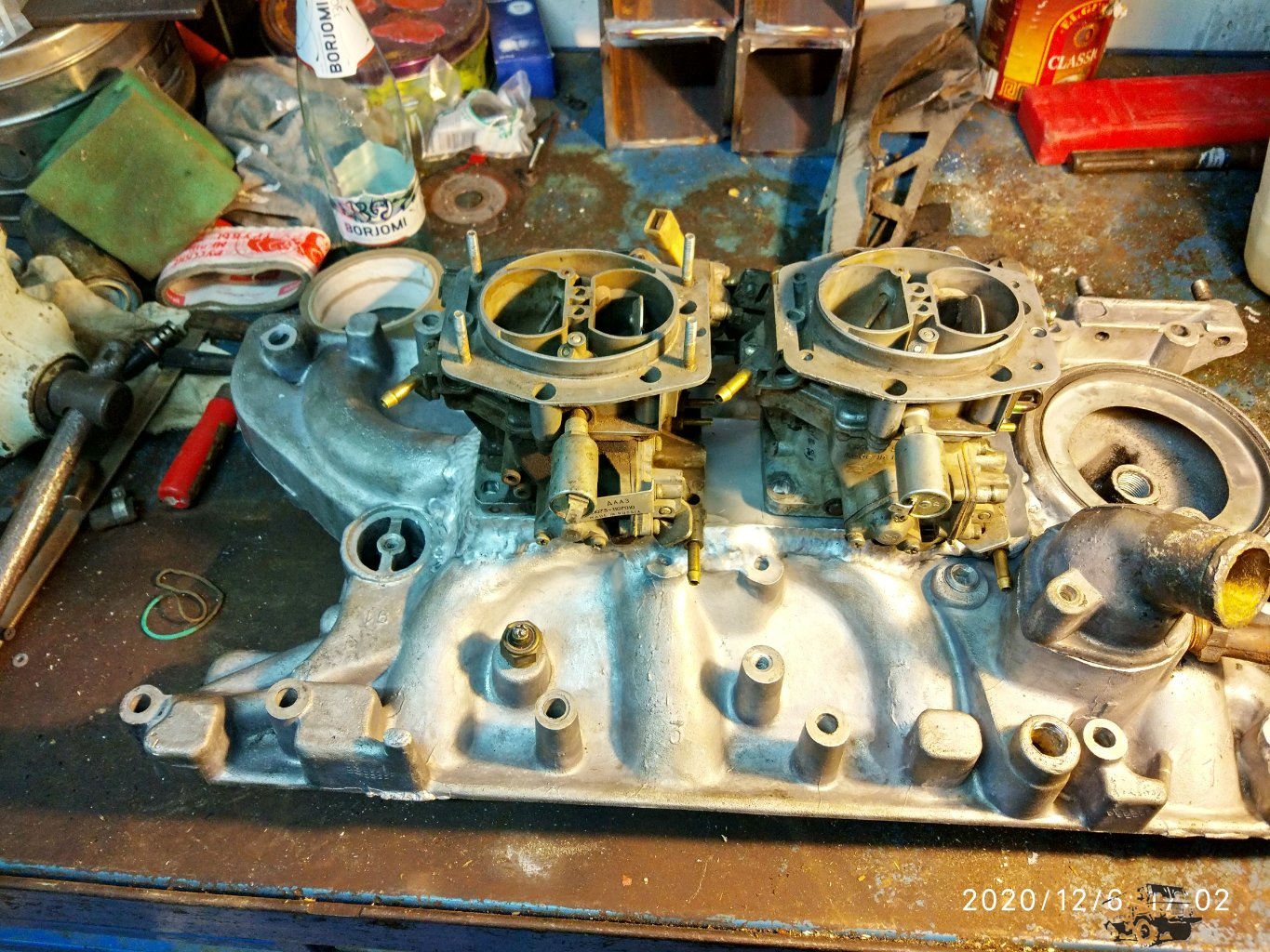

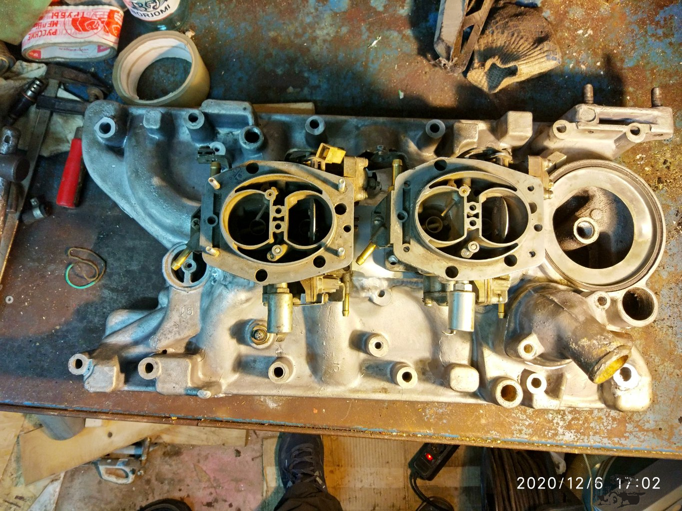

Продолжаем продолжать забрал доработать каналы разместить и синхронизировать карбы сделать банку воздушного фильтра , далее надо будет подварить грузовые шпильки и можно ставить .

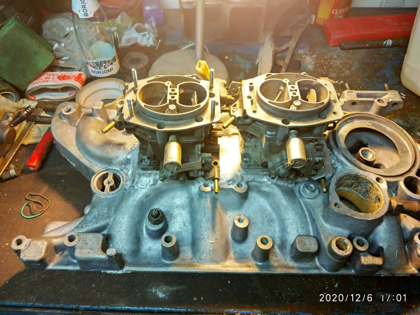

еще

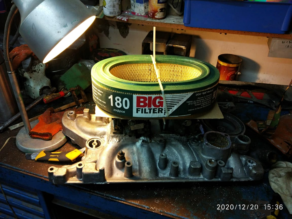

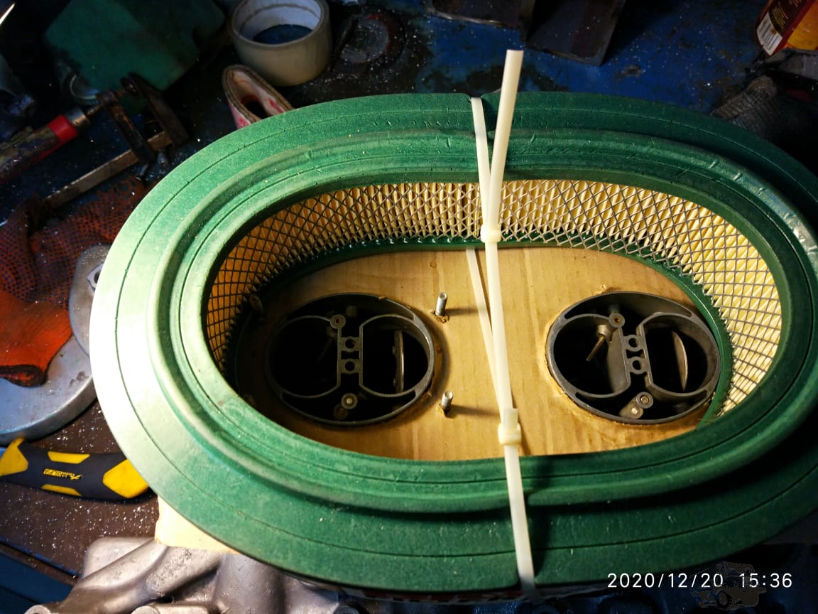

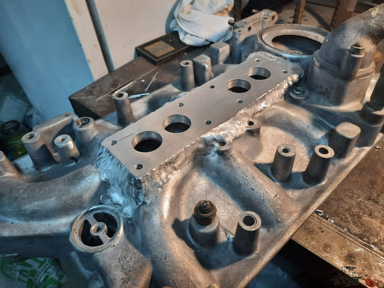

Почесывая жопу потихоньку продолжаю ,
Совместил окна коллектора и прокладки более старый коллектор точнее больше 4 мм несовпадений не было , на моем родном рекорд 6 мм .
Примерил стандартный фильтр так как пока раздельных не подобрал , так же из картона сделал макет нижней площадки фильтра .
Отдал коллектор на обварку крайних шпилек те что с рым гайками , при доработке голов отверстие смещается а так как его надо растачивать оно перестает прижимать прокладку и по нему ссыт охлаждайка не сильно но раздражает.
сама плита снята по нижней плоскости как и головы на 2.25
на какихто машинах встречал овальный фильтр помоему даже с большим обьёмом
[ref=#aa0000]rencom[/ref], От логана маловат по длине окружности. Я тоже от мерса ставил.
- RAT
- Сообщения: 3983
- Откуда: Химки
- Благодарил (а): 42 раза
- Поблагодарили: 237 раз
Там есть проблема с упиранием в маслофильтр , там 350 мм в длину уже упирается , если обратить внимание то фильтр и так сдвинут в идеале 330 мм , либо два маленьких 120мм внутренний
