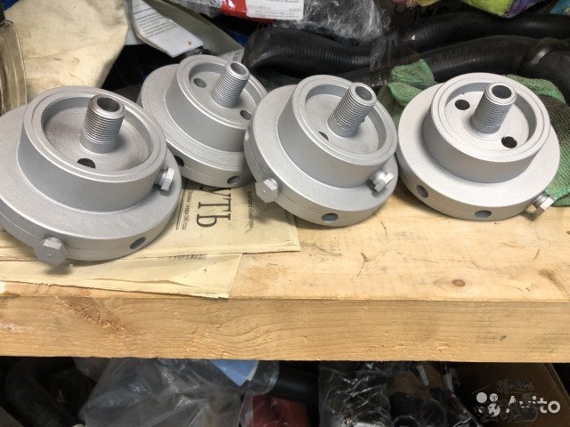

Я вот такой переходник ставил. Брал вот тут: https://www.avito.ru/perm/zapchasti_i_a ... _894489795

Тоже у него брал, из цельного куска железа сделано, заготовка дороже только краску с поверхностей где резинка прилегает надо сошкуить, иначе потечёт. Качество очень достойное.

А там все правильно с точки зрения вход/выход? А то говорят чтот косяки какие-то бывают в подключении
Прочитал. Пишет вроде что изменил направление потока.

[ref]Mbarkovsky[/ref], изменил, все норм.

Понял уже. Заказал сегодня два переходника
