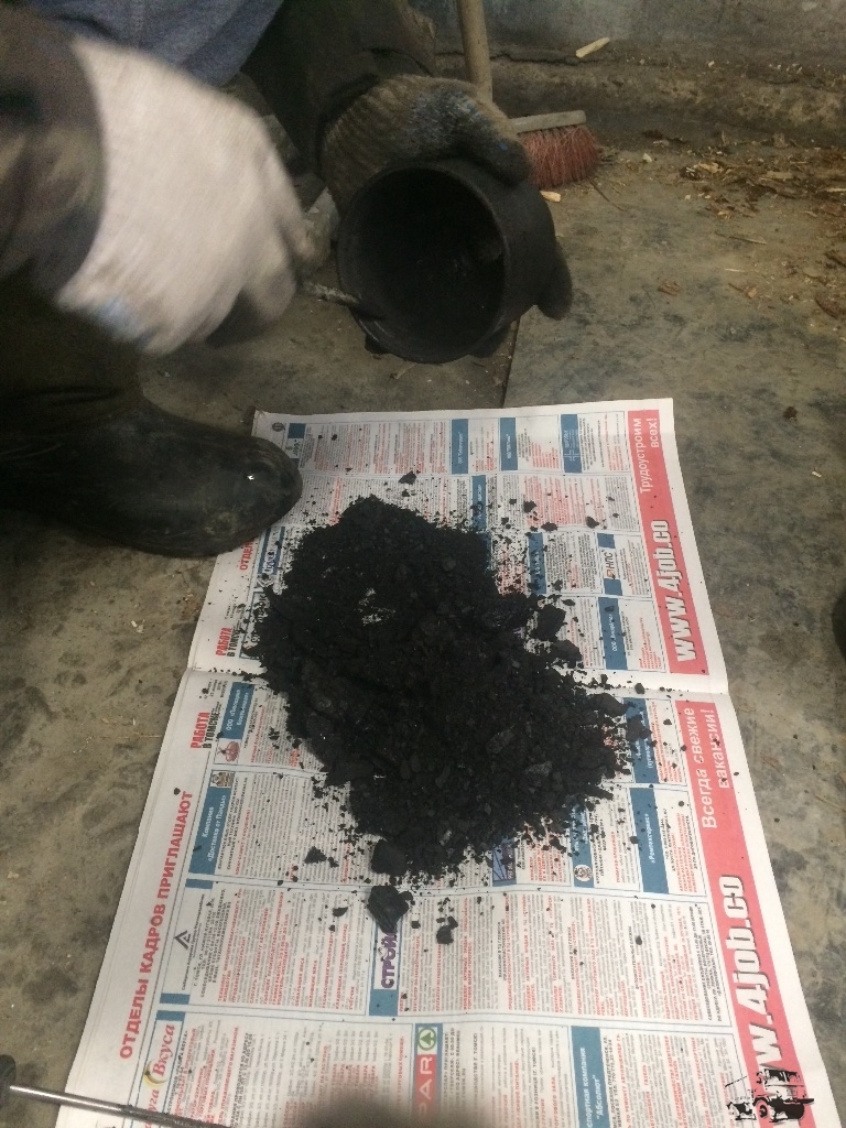

Всем привет,на выходных произвёл ревизию,заменой прокладок под плитой,поддоном,добавил в масло 1.5л саляры завёл прогрел,слил ,почистил центрифугу,поддон и залил новое масло,давление стало меньше на очко,может от масла зависит,под плитой 7-8 впуск была порвана прокладка от сюда и закидывала свечи,и дымок нет нет,при 80 давление 1.5-2и как-то стрелка дергается,может снять насос и посмотреть?думаю ещё механическим замерить для себя!замерил компрессию 8-10 ,получше после керосина,на выходных планирую дать ему проспаться,кто что думает?и что можно с давлением попробовать,чуть не забыл открутил жаклеры от центрифуги и не посмотрел как стояли,закрутил а она не крутится снял развернул в сторону вращения может кто подсказать как правильно и по часовой или против!
