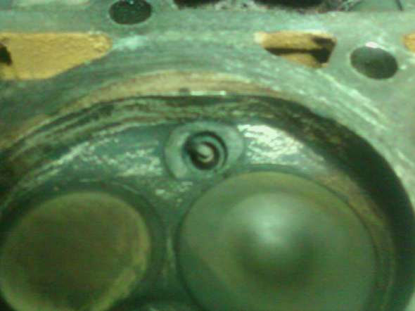

У меня на 66-м (двиг. ЗМЗ) на всех цилиндрах стоят ввёртыши под длинные трёхэлектродные свечи. Всё вроде ничего, не на что жаловаться. По мере эксплуатации некоторые свечи выходили из строя, заменены на первые попавшиеся. Зимой после запусков в морозы, понадобилось выкрутить свечу. Старая выкрутилась вместе с ввёртышем и с резьбой, оказалось что свеча была неправильного калильного числа и пригорела к ввёртышу. И ещё несколько свечей также. Посадки на металлоэпоксидку не помогли, да и ненадёжно. Точить и вкручивать ввёртыш большего диаметра некуда, мешают сёдла клапанов. И старые на 18мм. были впритык. Пришлось снимать головки цилиндров и соображать дальше. Новые головки недёшевы. Решил впресовывать втулки, внутренний диаметр под свечу 14мм. наружний 18мм.(размер в размер с отверстием в головке) с маленькой шляпкой высотой 1,5мм. Шляпка дорабатывалась напильником под рельеф внутреней полости головки. впресовывал со стороны камеры сгорания обмазав всё металлоэпоксидкой в смеси с алюминевым порошком. Снаружи втулка зажимается низкой гайкой также со смесью и с медной шайбой. После впресовки втулка выпирает во внутрь на 1,5мм. и подтачивается для нормальной работы клапанов.
После ремонта проехал пока не много 1000км. Полёт нормальный. Выход газов или горючей смеси из под втулки не наблюдается. К сожалению фотографии вида изнутри не сохранились.
Какие ещё возможны варианты ремонта в данном случае?

Таким образом снаружи выглядит ввёртыш-втулка. Фотографии со стороны камеры сгорания не сохранились.
