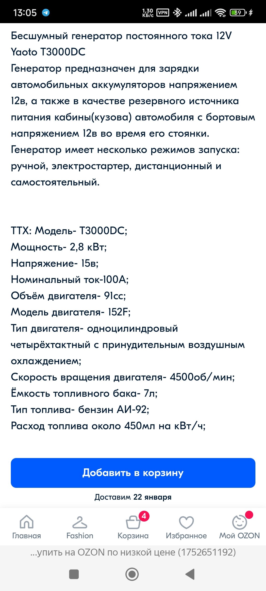

почитайте характеристики генератора,это просто набор взаимоисключающих цифр. реальная мощность мотора.А так штука полезная,только все надо делить на два,включая цену.

Идея конечно не плохая, но вот исполнение и стоимость под сильным вопросом. Особенно когда двс 1.8 кВт, а генератор выдает 2.8 кВт.

По характеристикам я первый попавшийся взял , думаю можно найти интереснее модели , делать самому тоже вариант , но опять же при наличии времени и оборудования

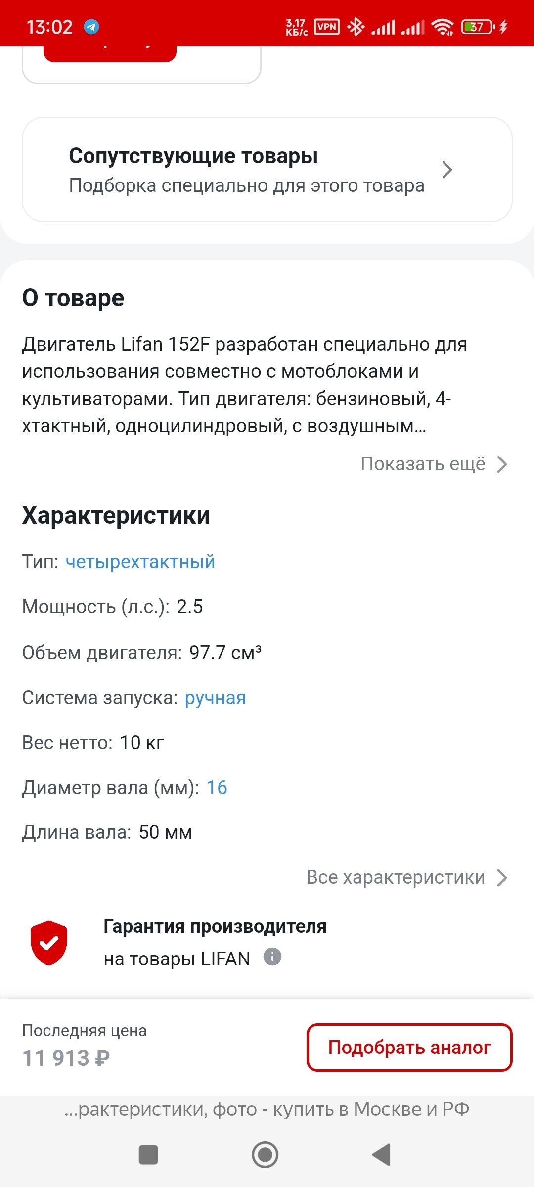

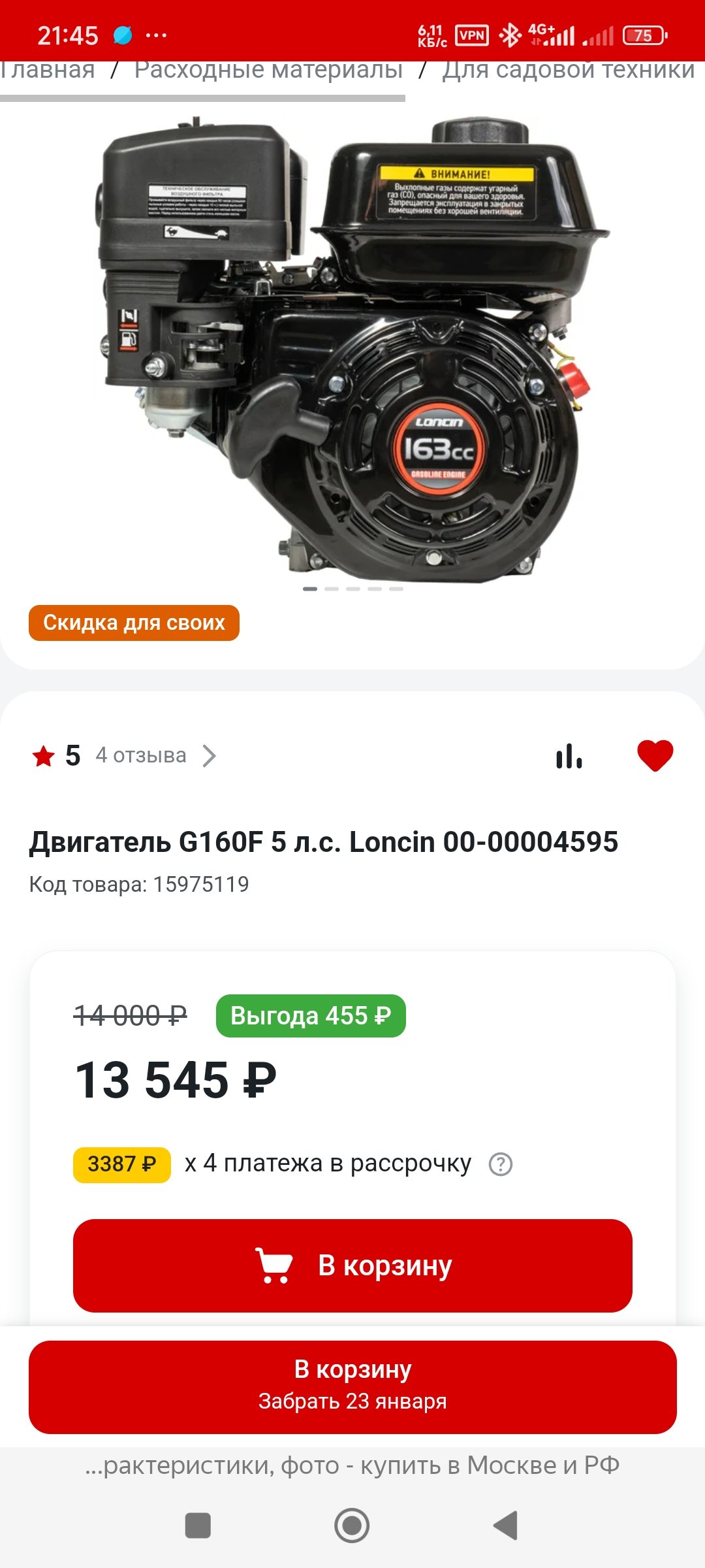

Я такой моторчик на генератор в закладки закинул.Пока в закладках лежал на 4000 подорожал.Генератор бош приготовил 60А 28 в.Осталось деньги на мотор заработать и вдохновения дождаться.

голимая штамповка ,есть чуть мощнее и дешевле в 2 раз ,покупал на культиватор ,

ПОМПАТЕХ1, можно пример дешового,мощного и лучше чем Лончин?
