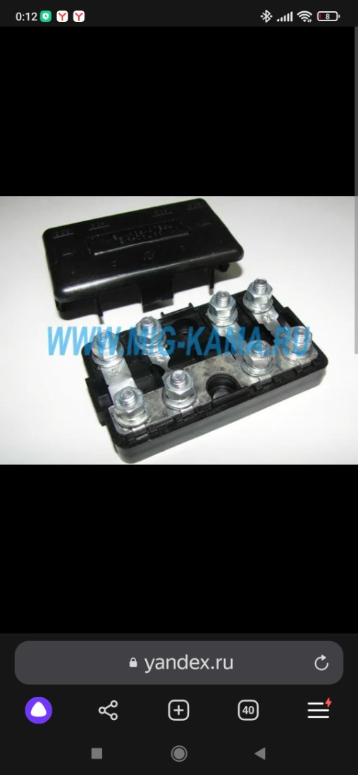

rencom, у тебя тема по предохранителям была.Остались фото,что применял из оборудования?Интересно,на сколько мест применял колодки и какого типа лучше предохранители.

1- тупо оставляем родную проводку, ставим силовой предохранитель ( хватает на 15 точек за глаза)
