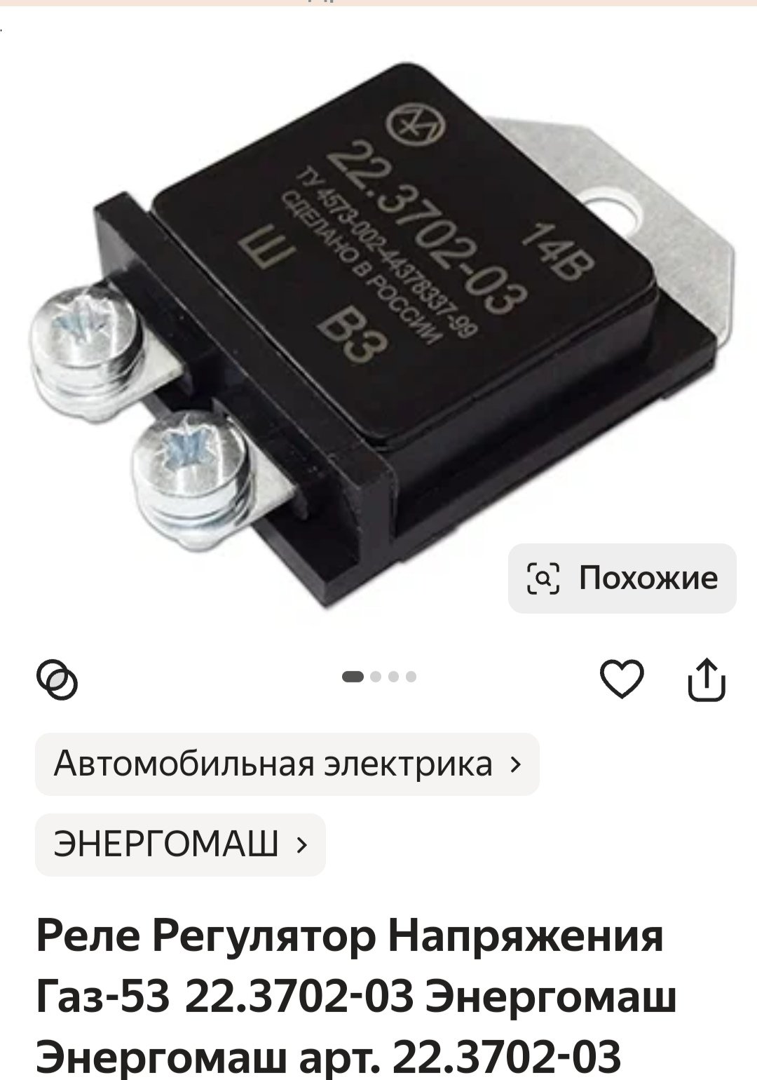

Денис_NSK писал(а):[post]452317[/post] Включаю фары и через 30-90 секунд его выбивает
Исходя из этой информации правильно посоветовали, мощность ламп не соответствует предохранителю. Либо масса на фаре плохая и горят одновременно две нити ближний и дальний. Проверь есть ли отличие фар по яркости

Перегорают предохранители
Тут уже был правильный совет - померить напряжение в бортовой сети на заведенном двигателе. Очень похоже, что генератор стал выдавать напряжение больше 14.3-14.4 В. По закону Ома ток через лампочки вырос и продолжает расти. Сначала горел предохранитель на небольшой ток. Теперь и более мощные предохранитель сгорел. Если причина в этом, то следующая в очереди катушка зажигания.
Однако прибор нужен. Померить напряжение и токи на лампочки. Когда будут цифры, то можно думать дальше.
Одна из возможных причин плохая масса на регуляторе напряжения.
Вариант с ухудшением изоляции не очень соответствует описанию. Маловероятно одновременное повреждение изоляции и в правых повортниках и в левых, да и еще в проводах до фар.
