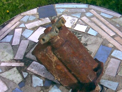

Ура номер тройника найден 66-3506010 только где его купить...... , придется наверно колхозить с трубками и тройником от 53 газика, гребаные вояки, датчик с тройником стырили...

если оно могу с алексом передать

ОНО!!!! А резьба в тройнике живая?

пользована один раз. это мой гтц с машины. там манжету рвало я его и снял. кстати для удобства монтажа гтц я одно ухо молотком отбил и влазит без проблем

так мне только тройничок нужен то, дружище в какое место и когда можно было бы подъехать за девайсом?

Спасибо БОЛЬШОЕ за тройник, вчера забрал у Алекса, и Алексу тоже ОГРОМНОЕ спасибо!!!
Очень приятно пообщаться с хорошими людьми.
Надеюсь как-нибудь выберусь на встречу.....
В выходные ставлю датчик включения стоп-сигналов и прокачиваю тормоза......
