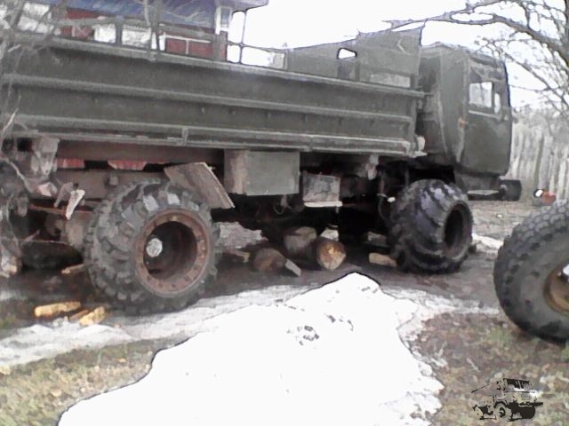

Купил сей аппарат за 150 тысяч / с доставкой считаю/ в Псковской губернии.
Прошло два года ровно)можно написать маленький отчет..
Машину продавал хозяин фирмы.водитель ушол на пенсию..и Каза на продажу выставили от меня это 500 км прямр или почти тысяча через питер) Так как машины вблизи не было и ничего про нее незнал..кроме того что это
дизель самосвал вездеход и типа говно параша и так далее)))
Завели заводится ездит кузов поднимает..это когда ездил смотреть.
Когда привез домой .оказалось на заднем мосту блокоровка выкинута..понижайка включается только в ручную..через полгода умер привод насоса на подьем кузова..
По состоянию машина была на тройку с минусом..из плюсов доки и немного запчастей..по половинке..двигатель коробка раздатка..

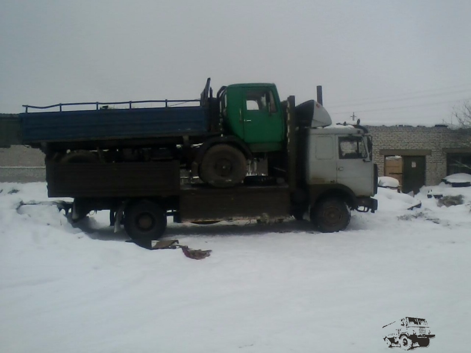

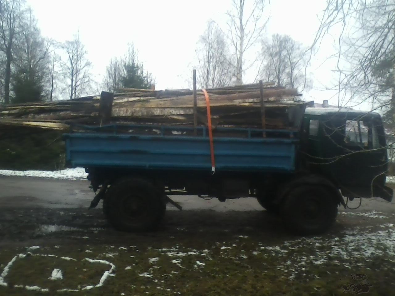

так мы ехали.
КАЗ 4540..Жуть -жуткая)))

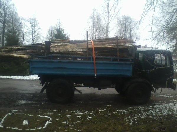

на учет не ставил..сначала за страховкой нужно было ехать в Боровичи 100 км или в Новгород 250..
так как далеко и в райцентр не ежу пока плюнул на это дело.
машина для сена дров и немного для шабашек

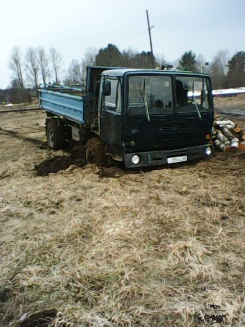

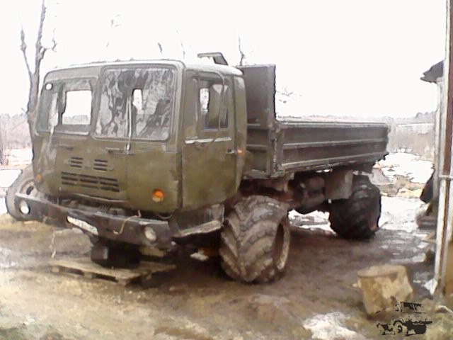

кабина шикарная после 66-го!!!идёт наверно мягко !у шишиги на колесе сидишь.свес передний конечно не в пользу а так интересная машина я б с такой повозился!

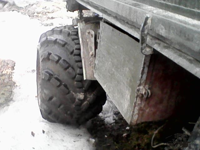

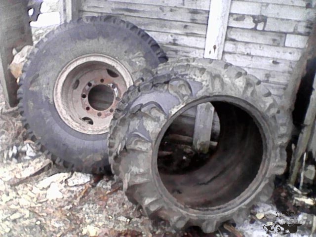

Резина стояла ураловская выше родной..с горем пополам выпросил два арочные колеса в соседнем колхозе..на перед чтоб рожа не тонула))
жить стало веселее но крылья пришлосы выкинуть..
про то что ломалось позжее))

саня222 писал(а):[post]385007[/post] идёт наверно мягко
у меня был 66..это чудо с родными колесами трясет больше))угол подпрыгивания кабины больше..
на арочных мягче
как вариант ставить резину от урала или краза болотников)))

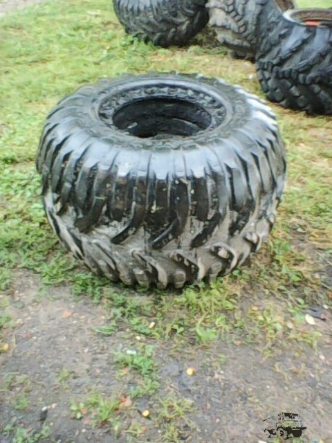

резина арочная модель А 403 ..ширина 700 мм высота 1300..
сейчас переобулся на все 4 ноги арочную Я 170...1140 на 700..

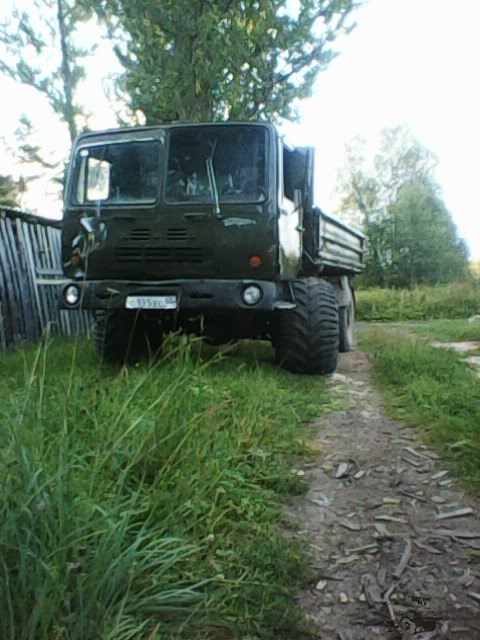

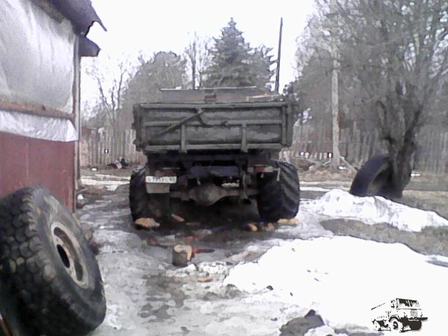

Немного фоток.
Ширина машины с арками три метра..негабарит однако.
Колеса когда руль ровно стоят прямо..при повороте на лево ..
Левое колесо поворачивает больше.(( Ну или это мне так кажется.?
