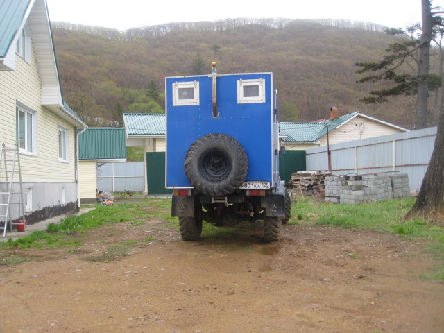

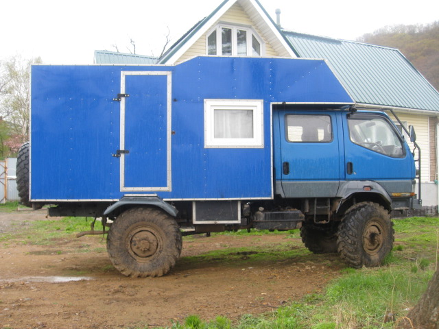

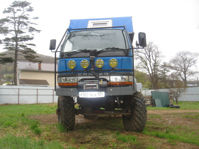

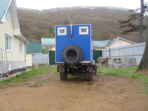

Всем привет форумчане!Вот и я решил рассказать о своём авто.Вот краткая характеристика:Машина митсубиси кантер 95г.Мотор 4.6,двухкабинник.Стоит самодельный кунг,две лебёдки(электро) по 6 тон каждая.Установлены мосты,и резина от газ 66,а вот раздатка коробка остались родные.Диски тоже пришлось переделывать из японских(из 2х делался один)чтобы можно было отбалансировать.Теперь по трссе кресерская скорост 85-90.И руль не колотит.Цэль строительсва машины была следующая:доехать по асфальту 300км, а дальше почти 100км по бездору до угодий,и там жить неделю в комфорте,что зимой что летом.Есле кому интересно ,отвечу на все вопросы.

Раздатка родная Кантеровская,А диски покупал 10шт японских на 18, чтоб по дыркам попадали на шишиговские шпильки.На токарном станке всё это резалось ,и свариволось.Вобщем из 2Х один.

Раздатка совмещена с коробкой в одном узле,4вд включается из кабины кнопкой как и понижайка(стоят вакумники)Сам из Владивостока,Машину в такой мдификации искал 1.5года.(искал двухкабинник с длинным кузовом, чтобы можно было воткнуть нормальный кунг)Голая машина обошлась в 700000т.

Вот фото

Мост пришлось развернуть. Тяга на бездоре не страдает?

Родные кантеровские диски имеют размер 16дюймов.А те что стоят сейчас на машине 18е, Рулевая тяга находится выще чем сам мост поэтому для бездора её положение не как не влияет.Извеняюсь но не понял вопроса про мосты "А мосты с бензинки?" Мосты покупал новые с газ 66го с консервации.Я насколько знаю что с завода все шишиги шли бензиновые.
Re: Скрестил Кантер с газ 66
Шишиговские диски опробовал ,проехав по трасе,колотили сильно .Пробовал балансировать,но безполезно,поэтому пришлось их выбросить.Вот и заморочился с японскими.Колея уменьшилась на 5см всего.Однозначно могу сказать,что разница между дисками с 66го и японскими это небо и земля.

По поводу тяги, все таки такое положение не есть гуд. В лесу часто попадаются пни и камни, машина всей массой легко может помять ее, а так на чулке перекатывается через препятствие.
