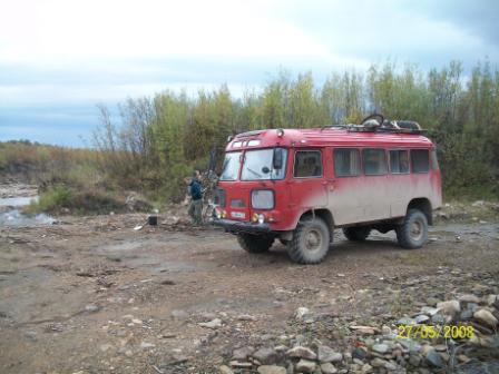

Владелец Песец (Сергей)
Автомобиль. ПАЗ 3201 с
Место обитания: Республика Саха ( Якутия) г. Якутск
Контакты. Писать можете сюда

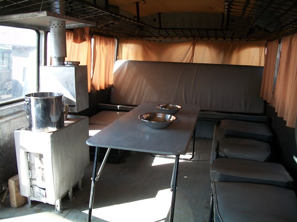

Машина приобретена в 2006 году, 2,5 года ковыряний, год оформлений...
Ходовая родная, только задний мосто установлен, естесственно от 66го. колеса 66го, кольца БТРа[quote][/quote]
Двигатель газоновский, поршневая и паук ПАЗа.
Трансмиссия. Стандарт от 66-го лебедка от БТРа, установлена сразу за коробкой.
Кузов - нестандарт :D , улучшенное отопление, улучшенная вентиляция, улучшенная электропроводка, улучшенная вибро и шумоизоляция. Распашная дверь.10 мест, раскладываются. Печка буржуйка.

Ну вот только мозг утихомирился по поводу ПАЗика, опять очередную порцию подбрасывают по поводу оного авто. Автор фото отчет об эксплуатации и тд. Интересно очень - большой, полноприводный однообъемник мечта!

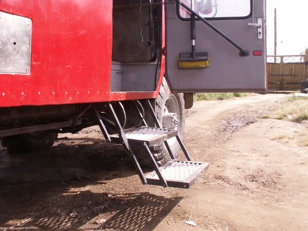

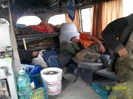

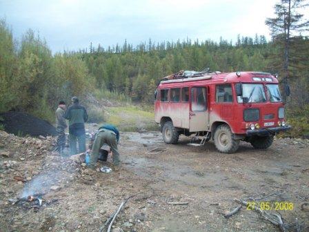

Если бы я был женщиной - ходил бы всегда беременный - никому нимагу отказать ! :) Попробую отчитаться.. На спидометре уже 5000 км, несколько поездок по 300 км и одна в 3000. Вне дорог машина еще себя особо не показала, не было грязи, так как лето в этом году было сухое. Но я честно кидался на амбразуру, как только появлялась возможность! По камням и колее везде проходил, крутые берега штурмовал. Из минусов - паника пассажиров что перевернемся :D И разок - передние колеса вывернулись и воткнулись в арки - правда тогда еще без гидрача ездил... Подкачкой пользуюсь постоянно, лебедкой еще ни разу. Вообще то при постройке аппарата основной упор делал на комфорт и обитаемость, так что особых подвигов от него ждать не буду ) Ну и мелкие приятные удобства - выдвижная ступенька, тент над дверью, спальные места на ходу, бак с водой и умывальник, антресоли для вещей и рундуки под продукты и прочее барахло, которого мало не бывает. Есть еще душ - 5 минут собирается. Сзади багажник 2 куба, сверху багажник, снизу 4 бардачка и 2 сетки в пространстве рамы - иногда сам как белка не помню что куда запрятал ) Кстати - кузов был укорочен на одну секцию, там где задняя дверь - что б на паромы залазить. По трассе ставил на передок фальш ступицу - что без зубчиков. Снимал раз коробку передач - прям через салон - очень удобно.
На дороге все офигевают, постоянно фотают и мешаются под колесами :? Гаишники доброжелательны, даже доки не смотрят. И у всех один вопрос - ну почему ТАКОЕ с завода не выпускают ?! Я и сам когда смотрю на Полноприводные ПАЗы с колесиками от 53го, не могу избавиться от ощущения, что они какие то уцененные :roll:

Не хочется о грустном :? На все бумаги потратил целый год. 3 кита - не сертифицировано, не соответствует данному транспортному средству, не предусмотренно заводом изготовителем.. Основные претензии были по колесам, бамперу, двери, сидениям. НАМИ мне отказал, работал с Нижним Новгородом. Хорошие ребята, перезванивали мне сами несколько раз, документ всего 1700 рублей. Разрешили мне до кучи 3й бензобак и фары на крыше, но в ГАИ фары заставили снять, говорят институт им не указ. Теперь они быстросъемные :D А сиденья и бампер не смогли оформить и теперь бамперов у меня 2, а сиденья мне простили :D Первая дверь была самодельная, поменял на заводскую, заднюю от квадратного ПАЗа. Еще по мелочи бегал, уже легендой стал в местном ГАИ :) В конце концов я их видно задолбал и получил заветную бумажку о О ВНЕСЕНИИ ИЗМЕНЕНИЙ В КОНСТРУКЦИЮ ТС.

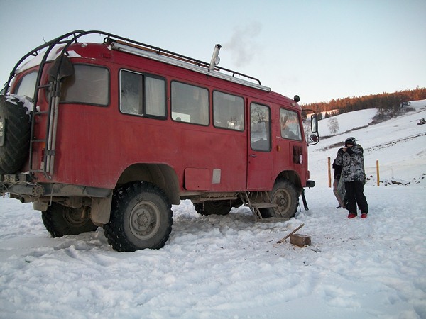

В выходные ездили кататься на лыжах, у нас уже 27 мороза. :D
