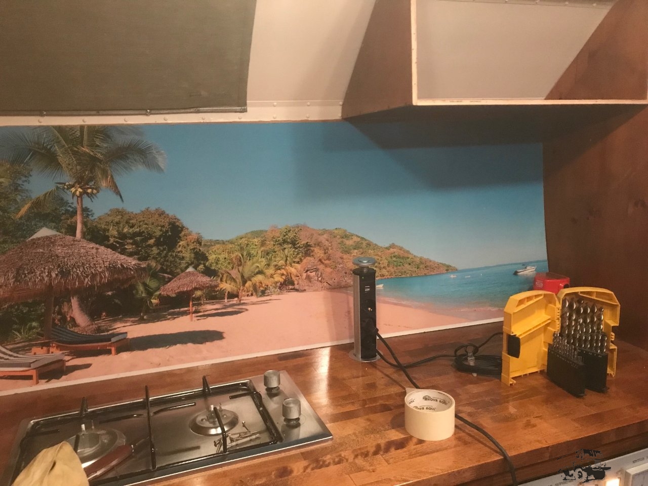

Классно получается!Давай еще фото,интерестно)На сколько литров пропановый балон,для вар.панели?и где поставил его,в кунге или снаружи?сам пока не могу опредилиться какой ставить на 5л или 12л.

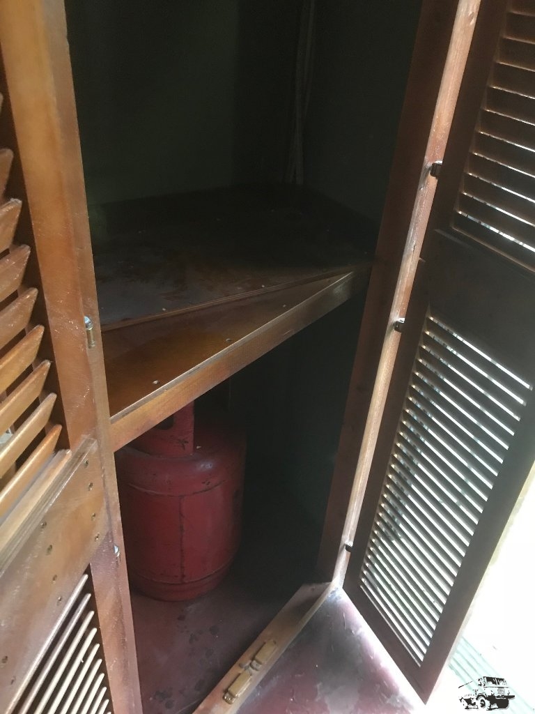

По газу мысли такие : Сейчас баллон на 12 литров в шкафу с права,(фоток нет ,сделаю) плюс там в полу решетка для вытяжки .Если буду переводить на газ то буду питаться от баллона снаружи (как у Лесника )

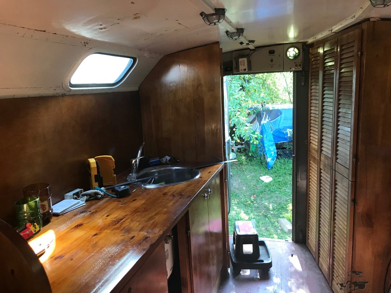

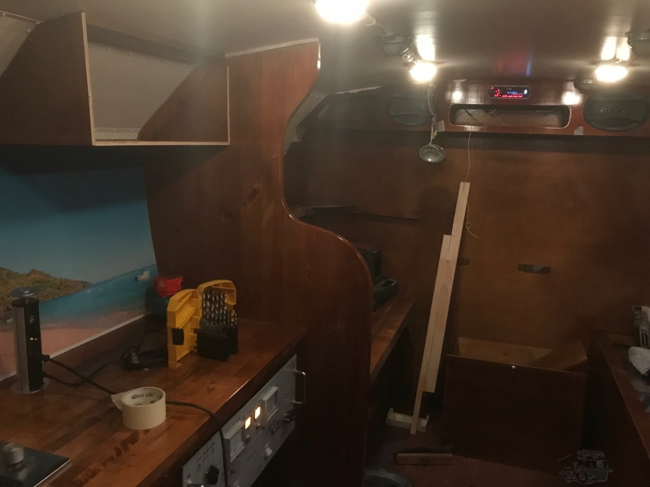

Вот немного фоток.

[ref]тайд[/ref], а чем дерево покрывал?

Яхтенный лак

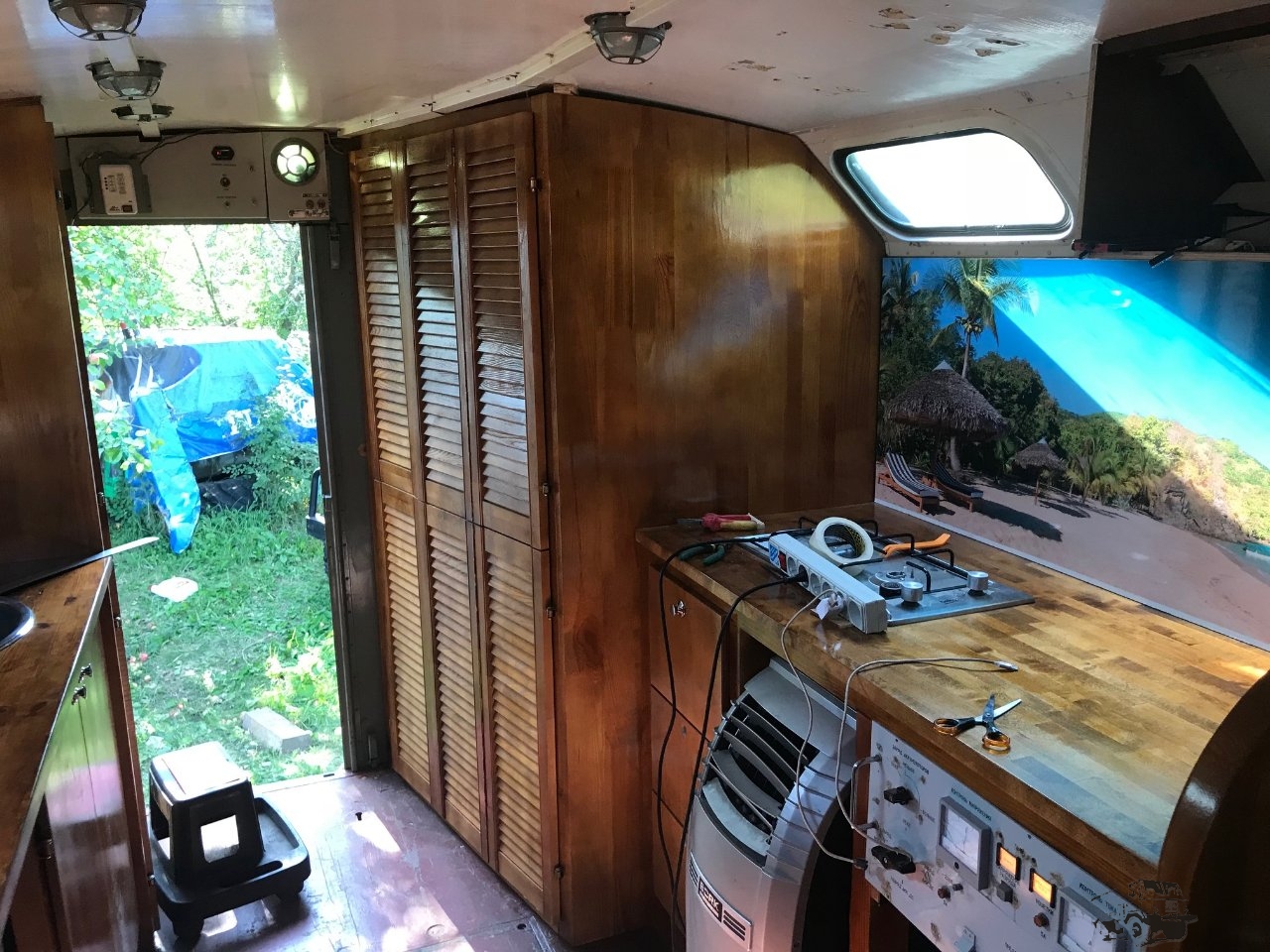

Чем кунг отаплеваться будет?я у себя буржуйку убрал,установил фен планаровский.

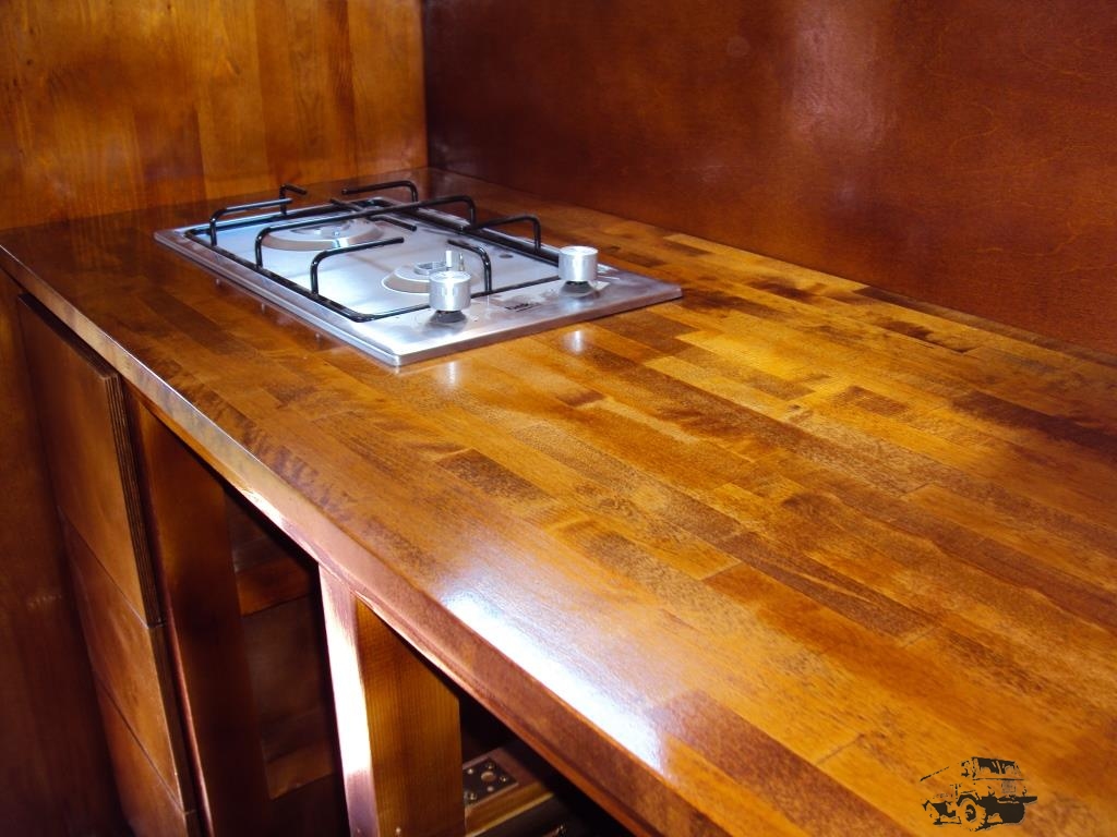

А что это такое у тебя под вар.. панелью?)

У меня вебаста 2кв бензин. Под Вар.панелью кондиционер

Привет ! немного поковырялся на выходных.
Место под газ.
Место под газ.
Вот уличный душ
Вот уличный душ

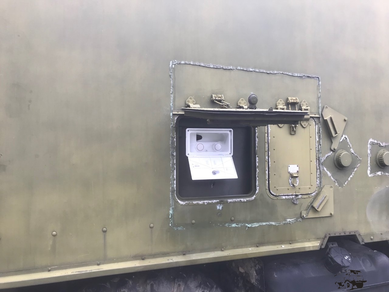

Поставил розетки 220

Зачетные розетки, я на такие тоже глаз положил,

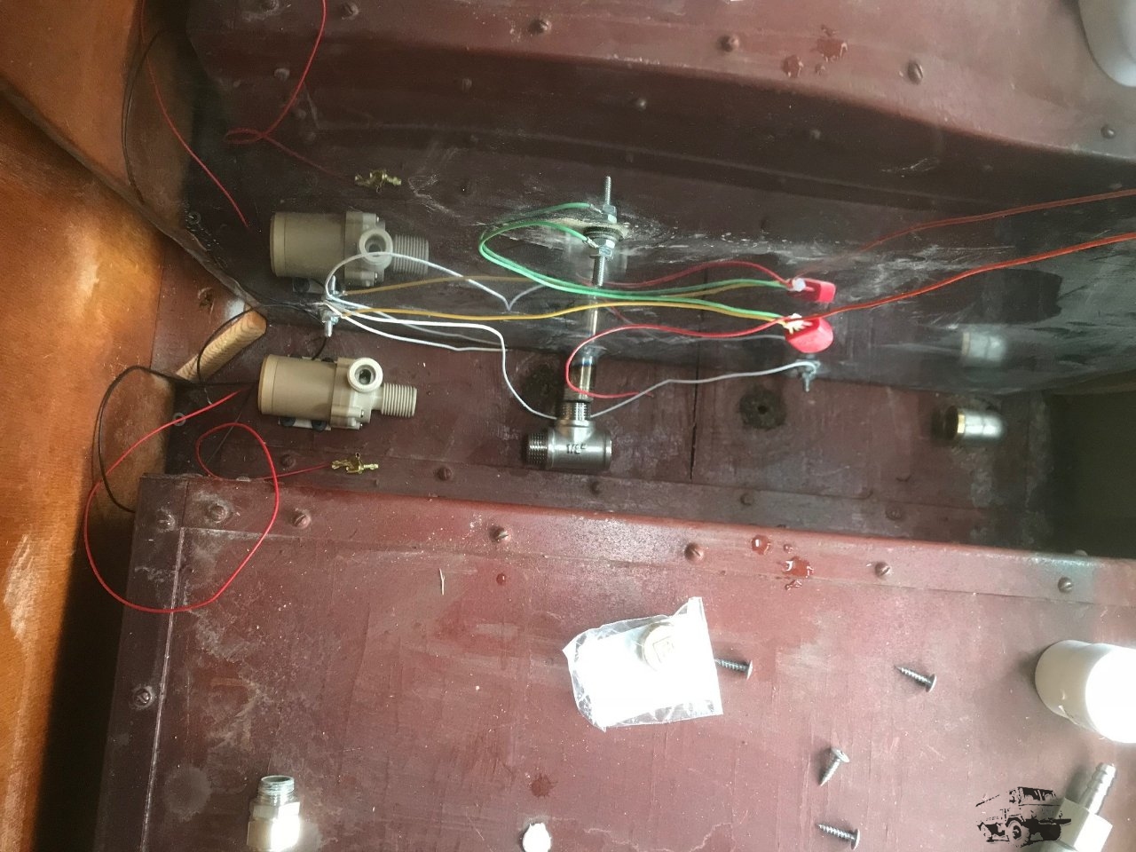

вот еще фото
полочка
полочка
это бак ,пока лежит просто на полу

Когда делал душ , обработал пол аквастопом краска голубого цвета... А бак я обклеил теплоизолом , что бы не образовывался конденсат...

Лайк)как закрепил вар.панель к столешнице?классная розетка,на алиэкспрессе не кто невидел в продаже?у нас таких не где не видел в продаже.
131 кемпер
STIsakh писал(а):Лайк)как закрепил вар.панель к столешнице?классная розетка,на алиэкспрессе не кто невидел в продаже?у нас таких не где не видел в продаже.
Видел,
И в магазине видел, разница с али, три цены :D
