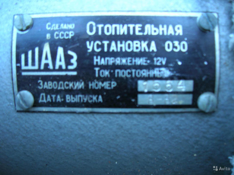

А в отсек радистов, прямо по входу, закрепить полевой отопитель командирской палатки ! На базе рассматриваемой у вас
в одной из параллельных тем отопительной установки ШААЗ 030 В
[img]http://savepic.org/3264601m.jpg[/img] [img]http://savepic.org/3254361m.jpg[/img]
[img]http://savepic.org/3253337.jpg[/img]
Причем этой установке нужно изготавливать раму с топливным баком. На которую размещать провод питания и преобразователь
напряжения 12/28 вольт (имеется у заказчика).
Кроме того нужно ещё и блок дистанционного управления изготовить для его размещения в палатке ...
Чтобы командиры САМИ могли управлять работой агрегата без выхода "на улицу".
