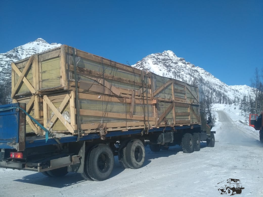

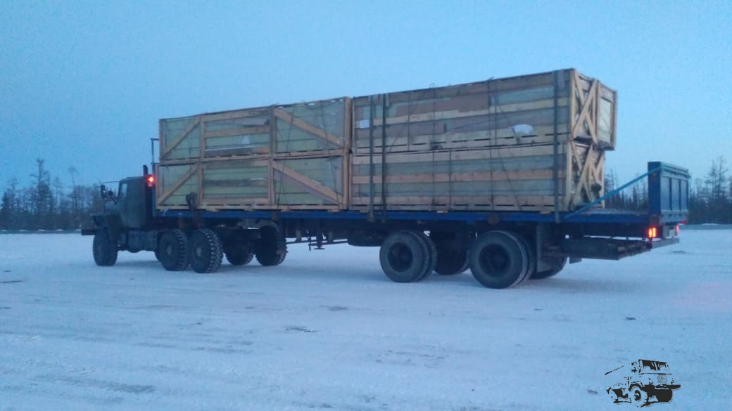

И как это определить ?
исходя из того что идеально ровного пола нет и вокруг примерно как на фото, но зима.

Колхозники сказали машина на ходу, подкрутил не много сел да поехал по Северам viewtopic.php?f=51&t=24281#. Не стал проверять.
