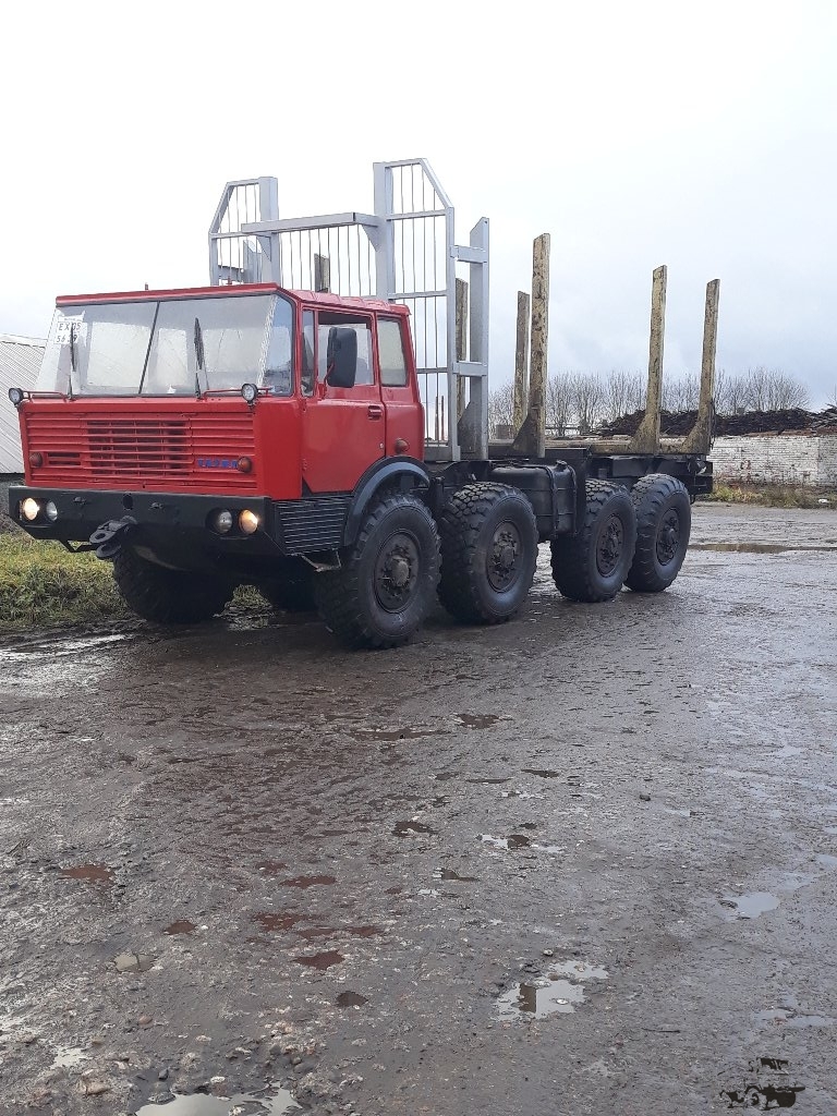

Всем доброго дня. хвастаюсь. приобрел на днях данный авто. 8*8 стоял лет пять. нужно приложить руки. первые проблемы это отсутствие инфы по ней. элементарно назначение некоторых рычажков и клавиш не известно.
-под рулем есть кран поворачивается налево (шипит трубка в районе третьего моста) - при повороте в исходное состояние происходит сброс воздуха. для чего х.з.
- так же под рулем есть вертыш и вертикальный кран. вроде воздушный. просто вытаскивается за крышку и ничего не происходит.?
- над педалью газа есть еще одна. трос идет на зад двигателя по верху- оборван. куда идет х.з.
- назначение некоторых тумблеров не известно.
- подкачка колес слева у педали сцепления. восемь вентелей и кран.
- при подкачке переднего правого шипит в ступице. какие стоят манжетики? в общем без книги никуда.
- мотор не турбовых 12 горшков.
- у кпп. от педали сцепления стоит концевик который при срабатывании подает воздух на вход кпп (рычаг переключения), зачем?
вопросов много с такой машиной дел не имел. поэтому может кто подскажет.
на первом фото стоит отбойник не самопал. зачем такой? может резинка родная кончилась? у кого как? ремонт постараюсь выкладывать.

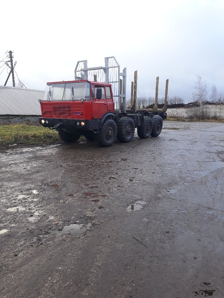

место приобретения Вологодская область. в инете только по свежим авто. списался с дилерами в екате может помогут. цель приобретения, для работы и души. давно хотел. мосты раскосые.... концепция такая)) к языкам нет расположенности. перевожу таблички, какие сохранились потихоньку. буду ставить лебедку гидро. есть еще непонятки, там кран тут клавиша. буду с замыкателем по проводам идти, многие вопросы отпадут. пока разрабатываю рычаг раздатки, закис. продавец снял тягу и застопорил в повышайке чтобы я уехал. состояние отличное вся в заводском кроме мотора он на красном герметике. ничего не порвано. краска облупилось но ржи нет. покрашу наверно раптором. разбираюсь с блокировками. где написано что подключается передняя тележка а потом только межколесная и она с не фиксируемой кнопки. у меня ж две клавиши справа от руля на фото видно. дифиринциал на одной на второй не помню, но они и срабатывают на мостах. вниз еще не лазил. моем двигатель и распутываем проводку. на мазе работаю, а татру чиню вечерами. готовлю

мосты интересны тем что как бы не стояла машина каждое колесо стоит на грунте. вывесить сложновато. да и ход очень мягкий, ямы просто не замечает. при перегоне захватил участок ремонтных работ на дороге, оценил.

так независимая подвеска всех колес, колесо качается по окружности центром которого является хребтовая рама в которой кардан и редуктора прячутся, вот по этому вместо обычного "без груза выше", получается "без груза, колесо на окружности ниже стоит"

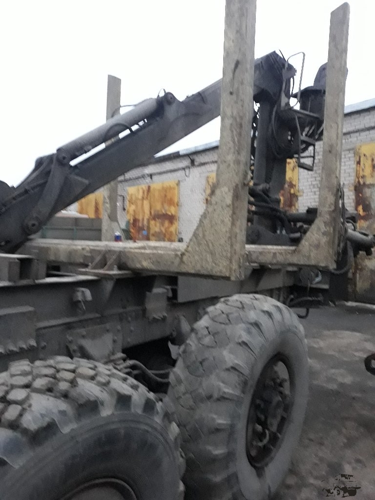

Она по моему раньше тоже лесовозом была.

А какую планируете ставить надстройку?
- Сообщения: 43
- Зарегистрирован: 14 сен 2017, 21:21
- Модель: МАЗ
- Откуда: Череповец
Татра Т-813 знакомство
Всем привет. Надстройка стоит лесовоз с вилкой род ГМП. Заказ гофры поворотник, жду. Подключился задние фонари есть ещё 4 лишних провода и ещё один с постоянным плюсом.под рулём кран. Включил выключил воздушный не ясно для чего. На входе в КПП кулисы подходит воздух не понял для чего. Вопросы есть
