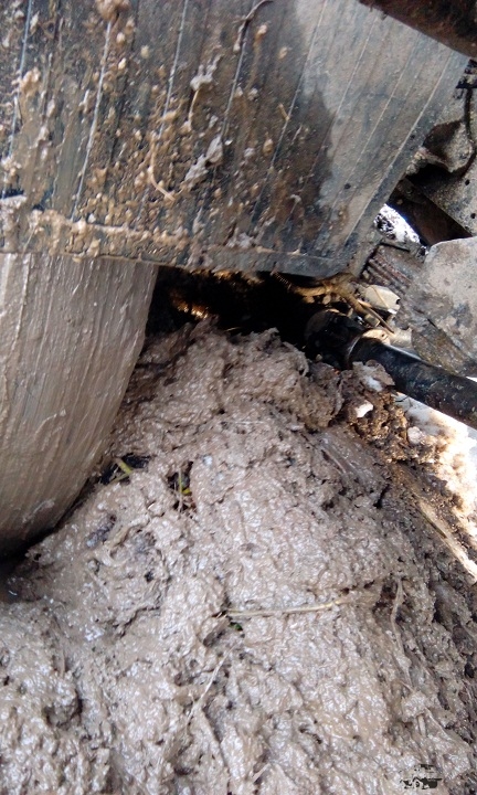

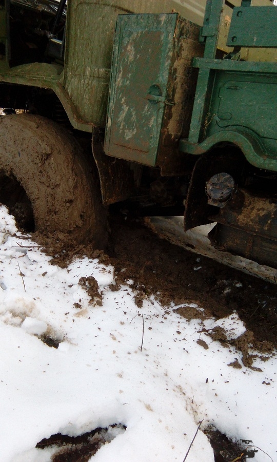

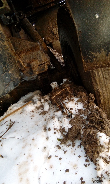

Вложу свои 5 копеек) Опыта у меня на грузовых очень мало, много только на УАЗах, но о них в этой теме упоминать неуместно.
Личные наблюдения, сразу оговорюсь что на 95% это опыт полученый за рулем Урала. Более опытные товарищи наверное посмеются, но для многих и в том числе и для меня это актуально.
Наблюдение первое, каким бы огромным, мощным и вездеговнопролазным не выглядел грузовой вездеход - садится он на раз. Вроде-бы только что ехали и уже сидим по самые уши, а уши эти как правило выглядят еще более страшно чем сам вездеход.
Отсюда наблюдение второе: не так страшен черт как его малюют, достать можно любую технику, как сказал знакомый: "Урал сам из любого говна вылазит, кубов 50 леса под него складываешь и выезжаешь)))"
Урал машина поразительная, может по фары в жижу нырять и ехать там где идти невозможно, а может и на ровном месте стоять беспомощно вращая колёсами. Для себя выработал главное правило, ехать везде аккуратно, не пытаться проходить препятствия "ходом", так как ходом можно залететь в такую каку, что потом не всякой техникой можно будет достать. Второе и основное не заезжать в болота и на поверхности со слабой несущей способностью, все таки это не болотоход.
В сравнении с 66 выглядит примерно так: 66 гребя всеми 4 колесами проезжает по верху, а Урал долго и упорно делает под себя колею и потом выезжает.

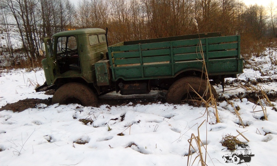

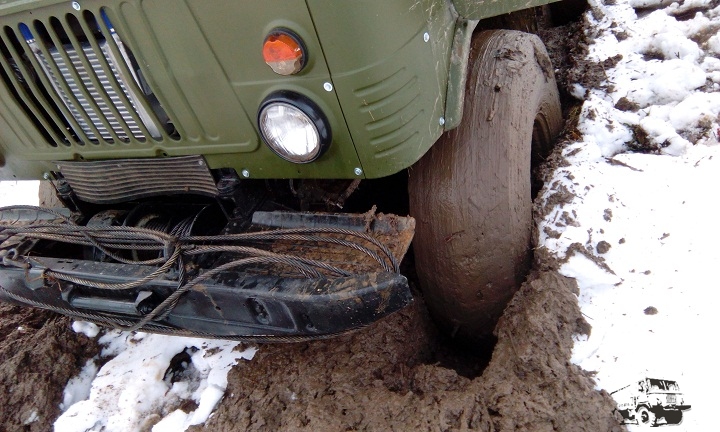

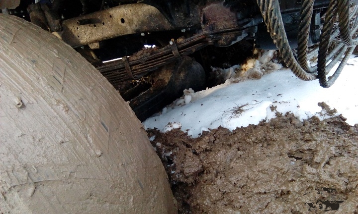

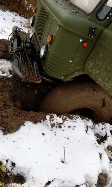

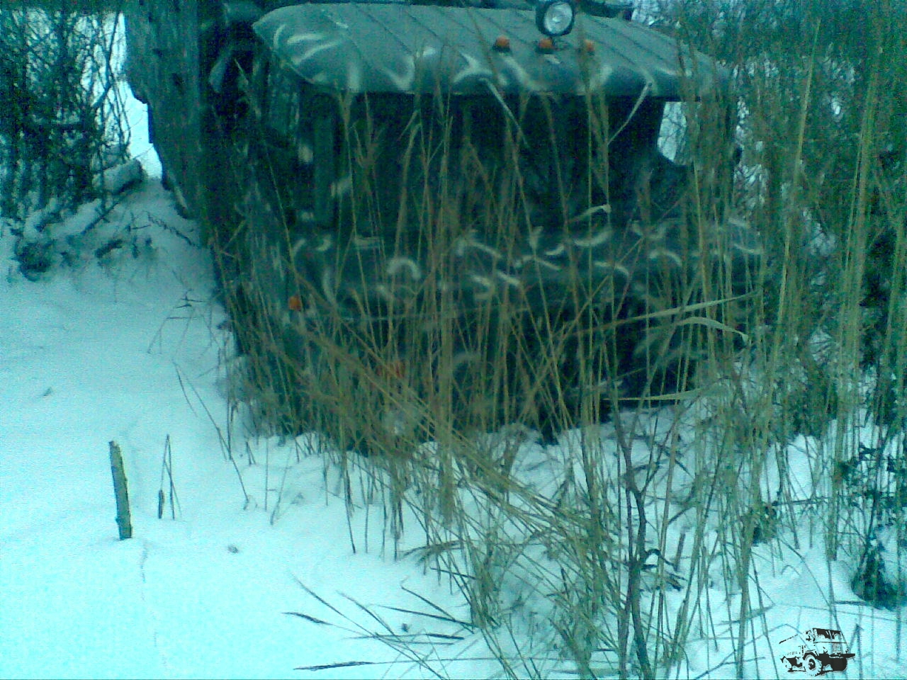

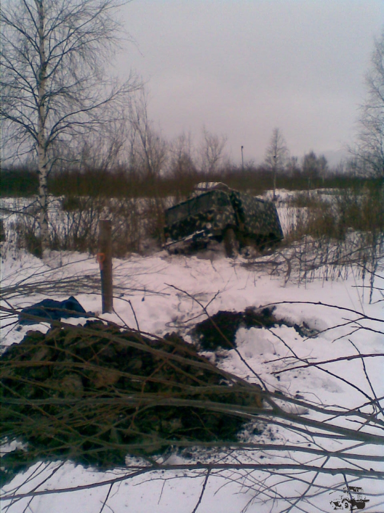

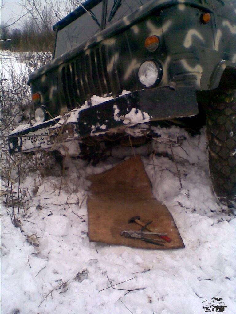

Преодоление канавы : Действие первое -плюх! Действие второе - убеждаемся ,что впереди деревьев нет , копаем ямку . Действие третье - рвем шпонку и меняем ее. Действие четвертое - выбираемся и в 300м застреваем поперек чужой колеи , но это другой рассказ... Работа над ошибками , если не видно куда идет дрога , просто надо пройти ножками и пощупать. Я этого не сделал , результат работа лопатой на свежем воздухе по среди чужого огорода , благо не сезон . то мне эту лопату ...

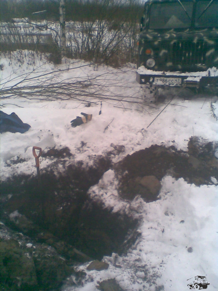

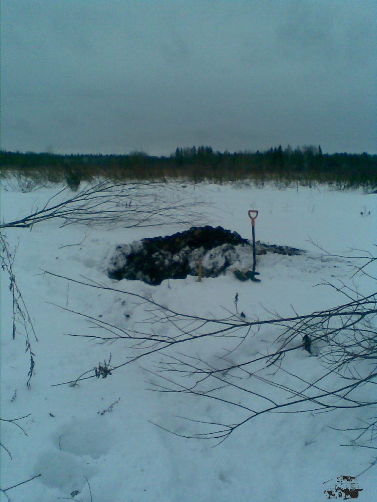

когда 66-я(к др.вездеходам тоже относится)провалилась,но есть небольшая раскачка,многие под колеса подсовывают кругляки/бревна...но не всегда машине получается на них наезжать-чаще наоборот создается лишняя преграда!мы делаем по другому-шинкуем бревно как колбасу на не толстые кругляши(и лучше резать именно как колбасу-рез не перпендикулярный ,а под углом,так кругляшки длиннее получаются)...накидываем немного в колею под провалившиеся колеса и наезжанм на них,потом подкидываем с другой стороны...обычно машина лекго на них заходит.делать это лучше когда не один-один за рулем сидит машину в зад/вперед прокатывает,а другой подкидывает...таким способом довольно быстро удается поднять авто!
также много раз получалось поднять авто подкидывая под колеса снег(должен быть липкий/хорошо пресующийся),но это также действительно когда есть хоть какая то раскачка-снег прессуется под колесами и авто поднимается!
еще один способ,когда сел на поле и нет раскачки,а лебедку не за что зацепить,то мы трос с барабана протягиваем бод чулками мостов назад(если авто на мостах,то нужно прокопать под трос...),сзади кладем бревно под колесы,цепляем трос по центру бревна и немного натягиваем лебедкой-бревно прижимается к колесам и авто на нем легко поднимается!
можно также поступить и на переднем мосту,все зависит от ситуации
другие способы я думаю описывать не стоит-должны быть известны всем!
